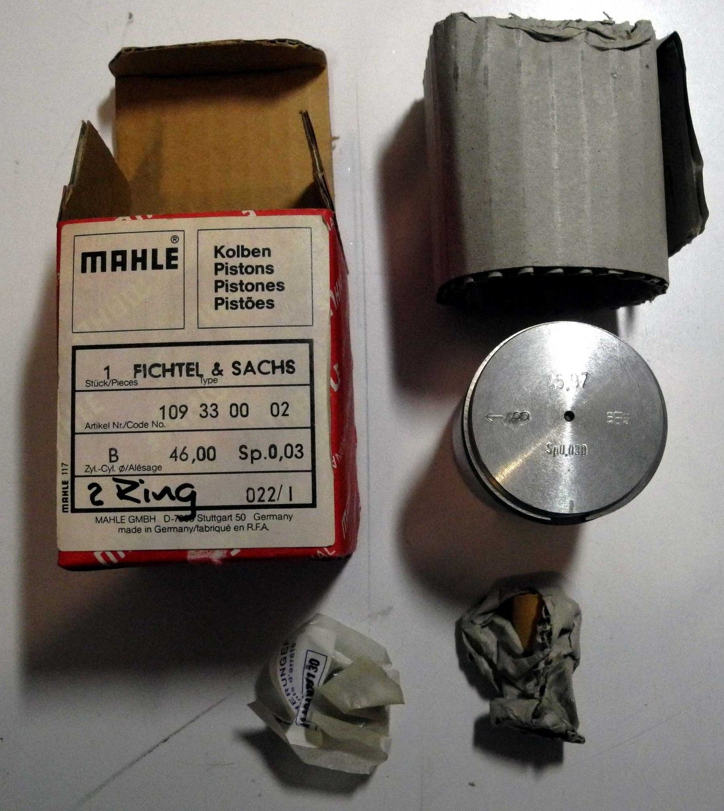

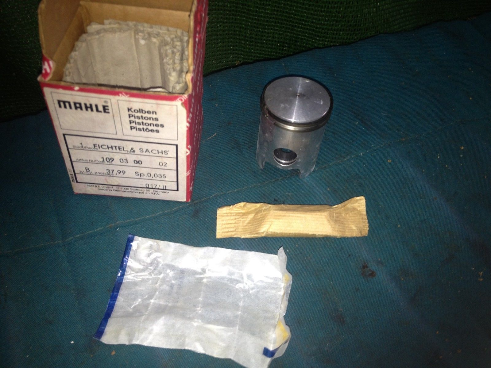

Für Sachs Graugusszylinder ,50S Alu Nikasil , 50SW Zylinder und 80SA+80SW Zylinder. Werksangaben .
Erfahrungsberichte zeigen ,minmal mehr Einbauspiel darf es schon sein ,wie beim 50S 0,040mm , oder beim Grauguss auch mal 0,070 mm. Beim 50SW mit 0,040mm passt. Verwendet man den Barikit Kolben 50SW,habe ich die Info diesen mit 0,060 mm Einbauspiel zu verbauen.
