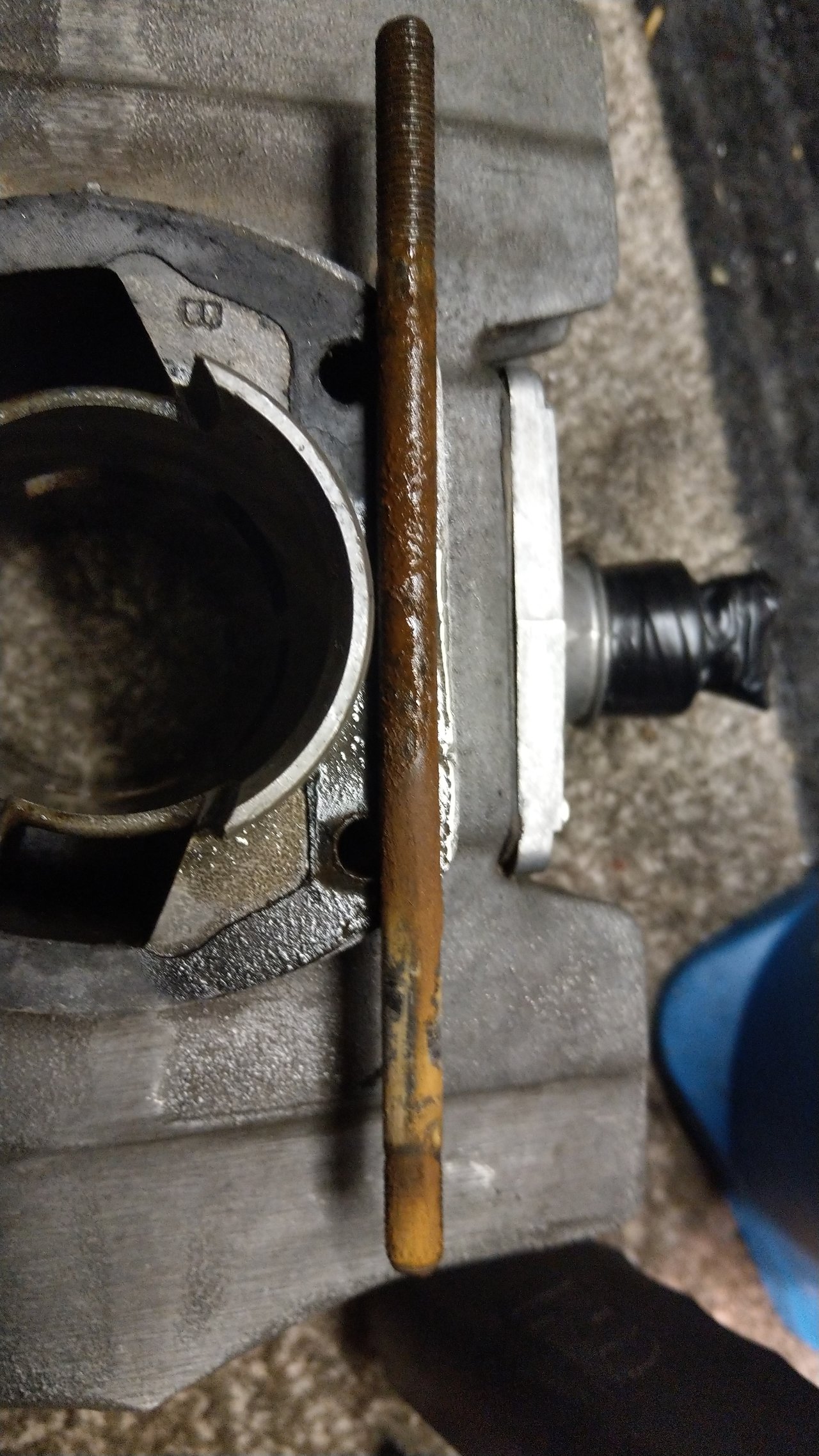

Dann Gehäuseschrauben gelöst. Der Übeltäter (Stehbolzen) war in Fahrtrichtung rechts der hintere zum Vergaser, somit auf der Gehäusehälfte limaseitig - sprich rechts.

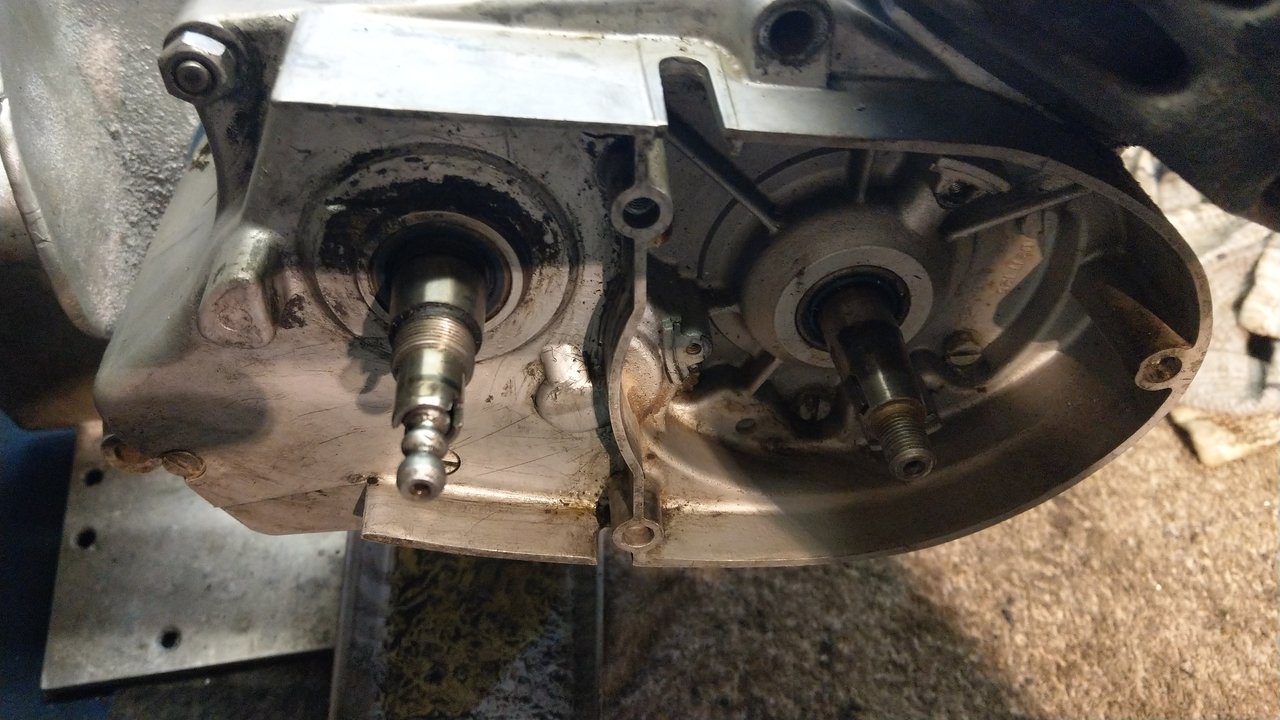

Dann die linke Gehäusehälfte abgezogen. In der rechten Hälfte steckte dann noch die KW, der Kolben in der Laufbahn und der Zylinder. ....und natürlich der Stehbolzen.
Nächster Schritt: O. g. Teilepaket überkopf am überstehenden Stehbolzen in den Schraubstock gespannt, dann das komplette Paket vorsichtig hin- u. hergedreht. Irgendwann konnte ich das Paket volle Umdrehungen drehen. Letztendlich hatte ich dann den Zylinder mit dem festsitzenden Bolzen in der Hand. Alles soweit unbeschädigt.

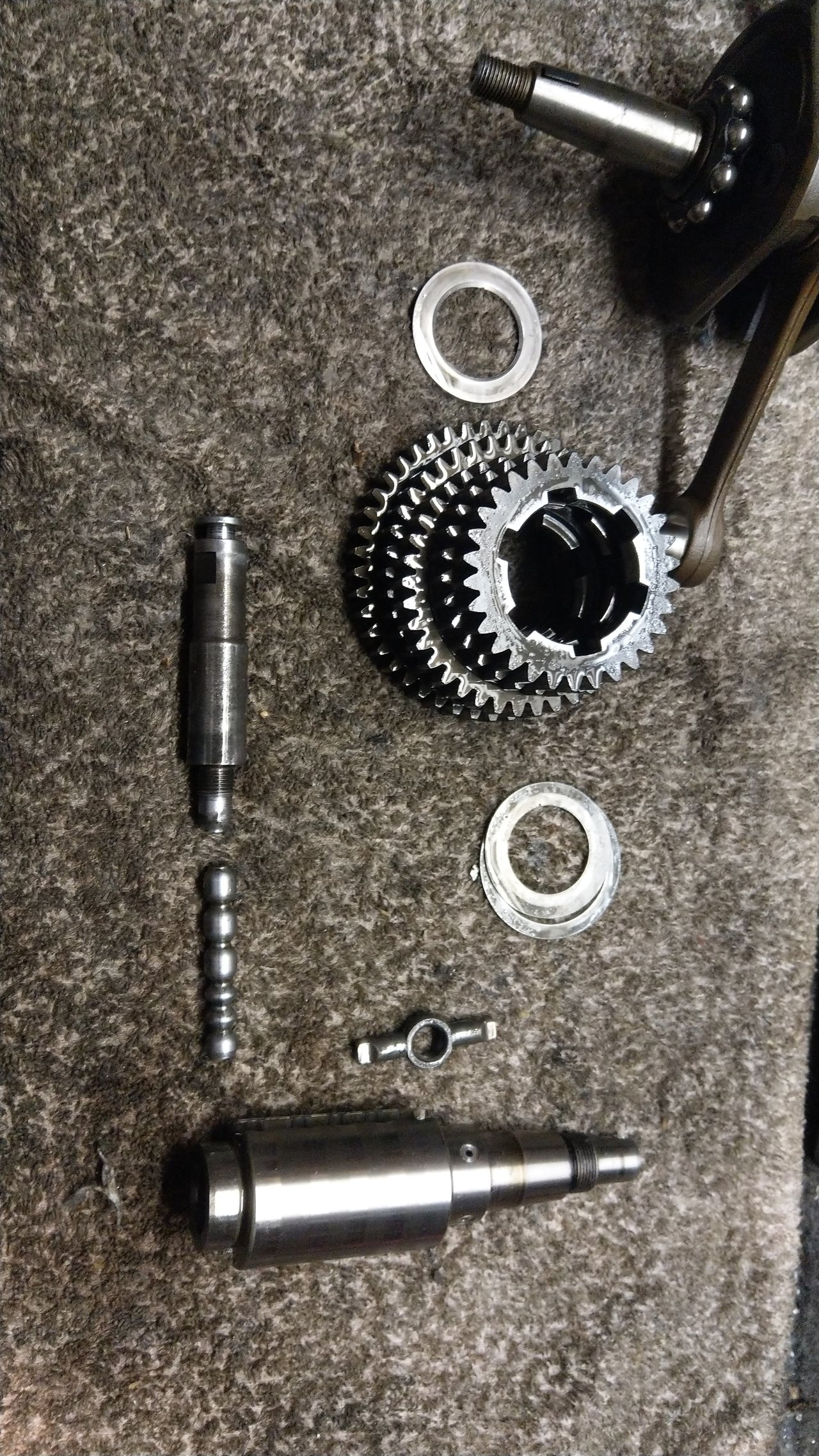

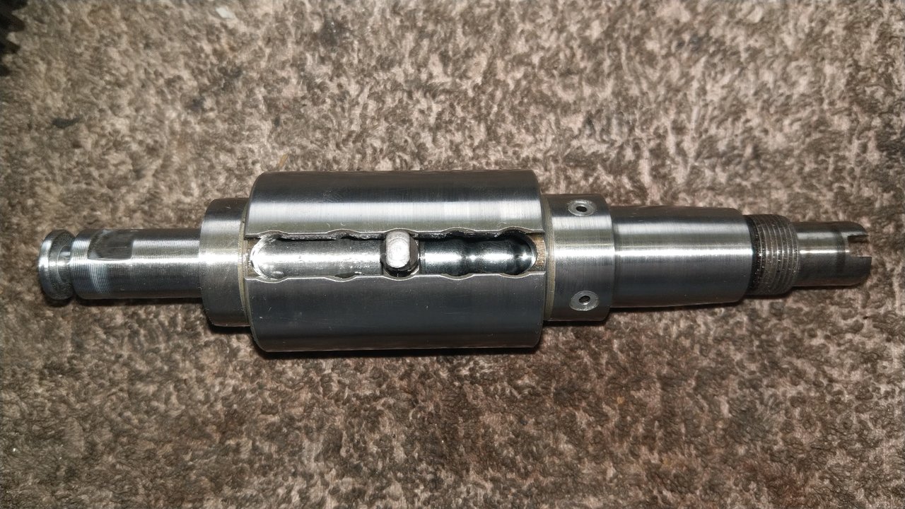

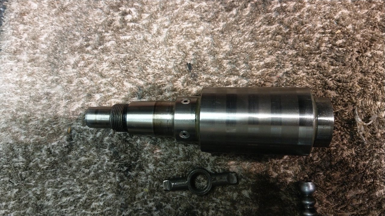

Ein Stück von der Schaltstange ist abgerissen, deshalb auch die Schaltproblem. Die Näpfe und Druckfedern sind alle im Sitz, die haben sich nach dem ausfedern gegenseitig auf Stoß gehalten.

Das bedeutet also, dass durch eine undichte Stelle über lange Zeit geringe Mengen vom Kühlwasser in die Befestigungsbohrung des Zylinders gelangt sind, so dass der Bolzen darin unbemerkt festrosten konnte, gell Holger?

Wieso rostet denn da der Bolzen derart fest? Regenwasser?
Keine Ahnung, wie dorthin Wasser gelangen kann.Vielleicht zieht es sich zündungsseitig übers Gewinde hoch? Kann aber auch nicht sein.... Von oben? Auch irgendwie nicht möglich......
Keine Ahnung.
Auf jeden Fall sieht es ziemlich komisch aus, wenn man eine Gehäusehälfte mit eingesteckter Kurbelwelle mit dem Zylinder samt Kolben demontiert...... Geht aber.
Ich denke es muss Regenwasser sein, das oben auf dem Zylinderkopf steht.

Zuganker sind oft etwas rostig,nur so extrem und dann nur bei einem ist bestimmt schon selten.
Man weiß nie ,was mit dem Motor so vorher so geschehen ist. Ich kann mir es nur so erklären, das hinten ,über längere Zeit Wasser auf dem Zylinderkopf stand und dann den Weg ins innere gefunden hat.100% dicht es es an den Zuganker ja nicht. Die Leichtkrafträder haben ja auch schon einige Jahre auf dem Buckel.
Der Zylinder war bestimmt in den letzten Jahren nicht runter.
Heute habe ich die Schaltstange getauscht, ohne die Näpfe und Druckfedern in der Abtriebswelle auszubauen. Wie das geht, beschreibe ich hier.....:
Man nimmt einen kleinen Inbußschlüssel mit Kugelkopf und führt diesen in der Bohrung ein. An den Näpfen (welche wie oben beschrieben sich noch in der Abtriebswelle befinden; sich "gegenseitig" auf Druck halten) angelangt, muss man mit leichtem Druck zwischen ihnen kommen. Ich habe mit der Größe 2,5 angefangen. Als nächstes dann mit einem größeren (z. B. 3er oder 4er) von der anderen Seiten den kleineren ausdrücken. Dann wieder von der anderen Seite mit einem entsprechend größeren das gleiche Spiel ein paarmal, bis man ca. den Durchmesser von der Schaltstange hat. Den Ziehkeil einlegen, Schaltstange einführen, Inbußschlüssel ausdrücken, Schraubensicherung aufs Gewinde, anziehen - fertig.
Kreuzschraubendreher geht auch. Nur nicht rausfallen lassen :D
Als mir mal der Schalthebel gebrochen war hab ich den Zünddeckel abgenommen und per Schraubendreher den 3. Gang eingelegt, so konnte ich morgens noch einigermaßen weiterfahren und auch abends wieder nach Hause.
