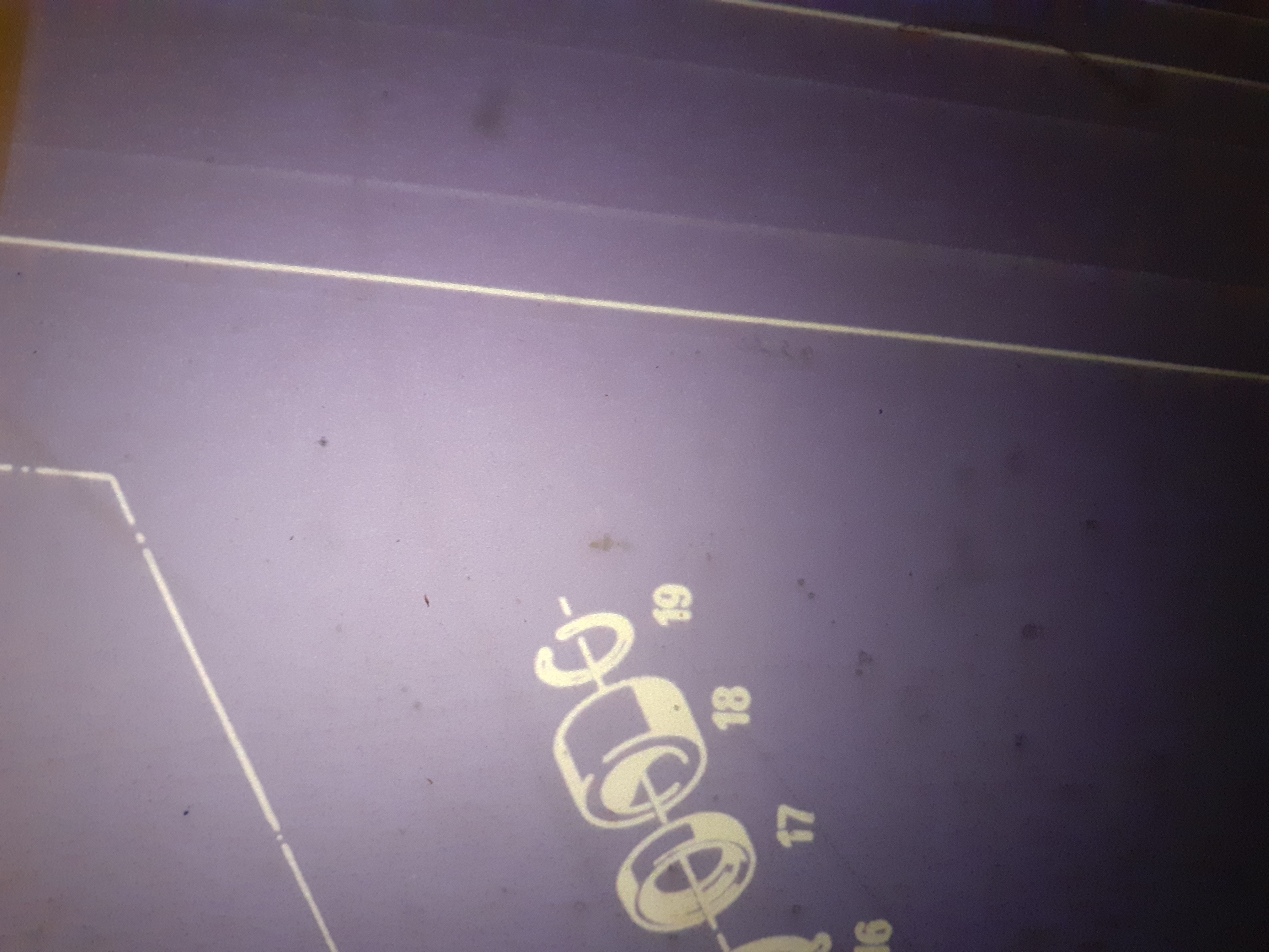

Die Buchse ist mit einem Sprengring gesichert.
Bei den Abzieher von Sachs sind die Druckstücke auch mit einem Spreñgring gesichert. Oder beim PKW Antriebswellengelenk.Durch runter schlagen wird es beim PKW gemacht. Beim Abzieher kann man es abhebeln und leichtt wieder drauf drücken.

Der Mikrofiche ist aber vom 4AKF, oder?
Ich denke, wenn die Tretkurbelachse ausgebaut ist,kannst du die Buchse nach innen schieben und den Sprengring abnehmen.
-- 04.02.2021 23:00 --
Der 506/4AKF ist der große Bruder .Nach dem Wellendichtring Nr.17 Maß 16x24x4 liegt alles außerhalb vom Motor .
Ich bin mir sicher ,das es die gleiche Buchse und Sprengring wie bei deinem Motor ist.

Die Buchse lässt sich drehen,indem Sinne auch nur aufgesteckt.Den Sprengring sehe ich von aussen da die Buchse schon ausgeleiert ist. Am 506/4 AKF ist regulär ein 13 Z Ritzel verbaut.Bei 14 Z wie auf dem Bild schleift die Kette die Buchse runter.Hätte ich auch eher drauf kommen müssen.So oft hat man den 506/4 AKF ja nicht in der Hand.Man hat auch nicht sofort immer alles auf dem Schirm.Den Sprenring von aussen zusammen drücken,keine Chance
