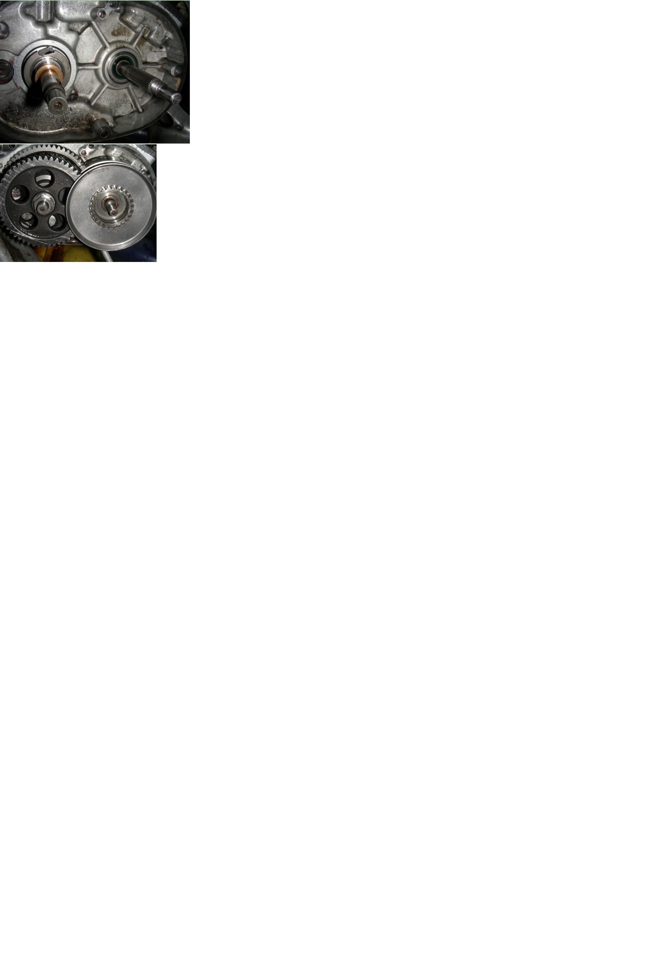

Mach mal bitte Bilder davon
dann passt die feine Verzahnung von der Kurbelwelle wahrscheinlich nicht zur Kupplung.
Vielleicht kann man die Verzahnung an der Kupplung ganz leicht mit der Schlüsselfeile nacharbeiten, wenn
es nicht viel ist.
Gruß Tobias

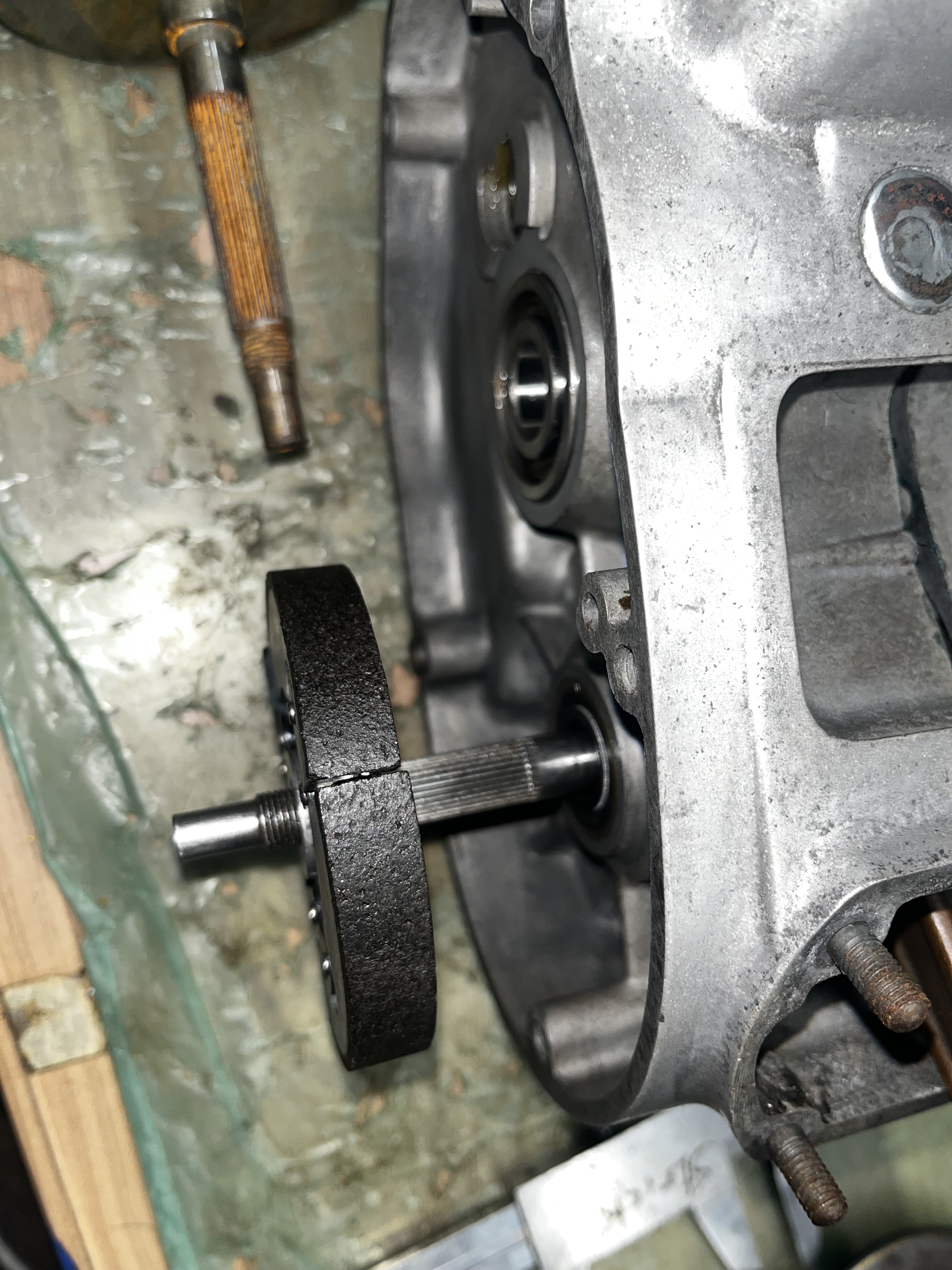

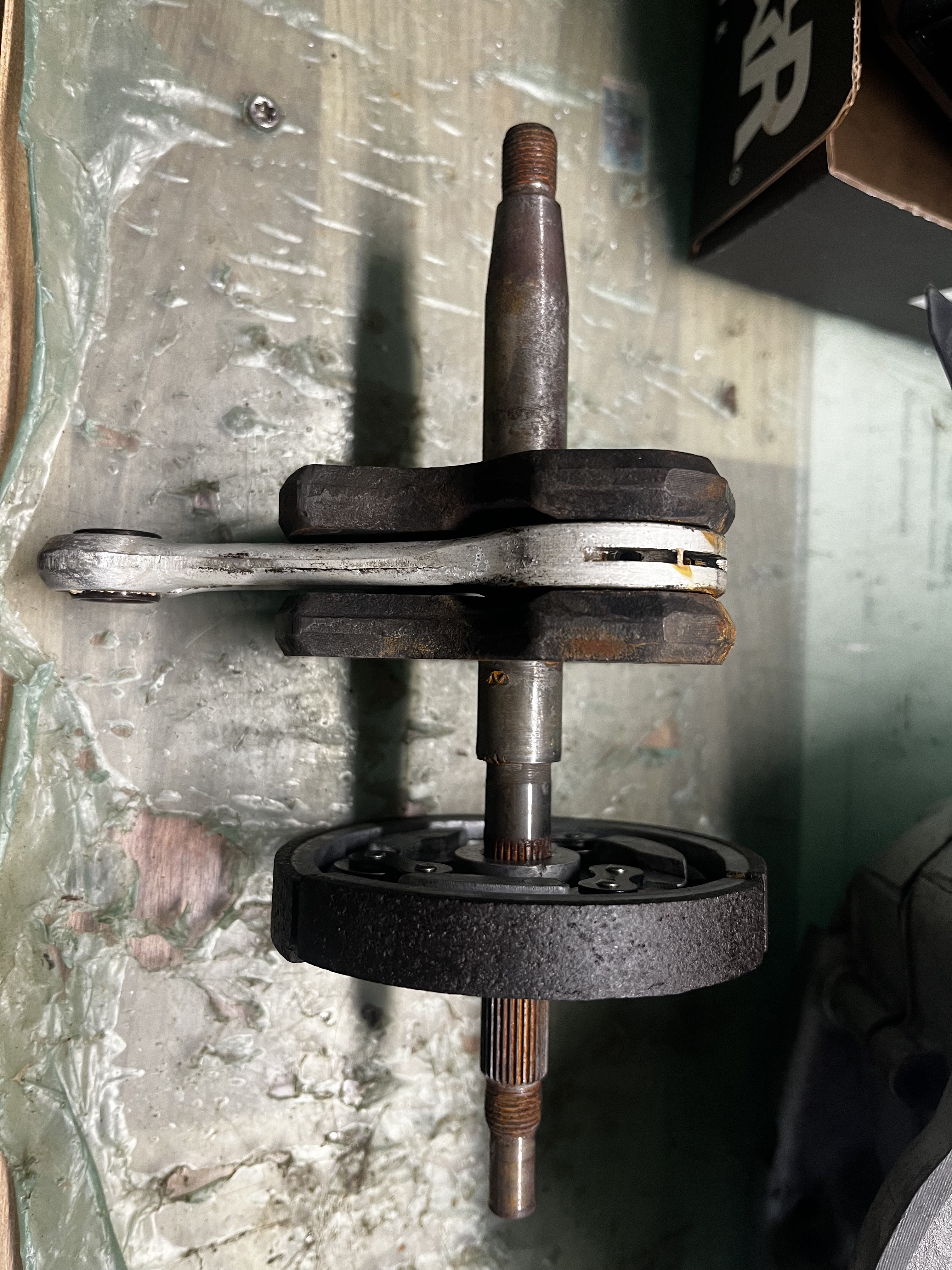

Frohe weihnachten euch allen
bild 1:alte Kurbelwelle passt super auf die Verzahnung !
Bild 2: neue Kurbelwelle und ich bekomme die Kupplung einfach nicht ganz durch gedrückt !

hallo daniel???
wenn ich das richtig verstanden habe,
passt das kupplungsteil nur ein kleines stück
auf die neue welle?
dann nicht mehr weiter?
wenn dem so ist:
die verzahnung wird dann wohl richtig sein.
vergleiche erst mal den exakten durchmesser
von alter und neuer verzahnung.
ich schätze mal, der durchmesser
bei der neuen welle ist etwas grösser?
auf den fotos sehen die zähne
von der alten welle nicht so spitz aus,
wie bei der neuen.
somit wäre dann der durchmesser insgesamt grösser.
vielleicht ist der letzte rundschliff
an der neuen welle nicht erfolgt.
hab ich bei alten nos und neuen zündapp
nachbauteilen schon öfters gehabt.
glück auf!
