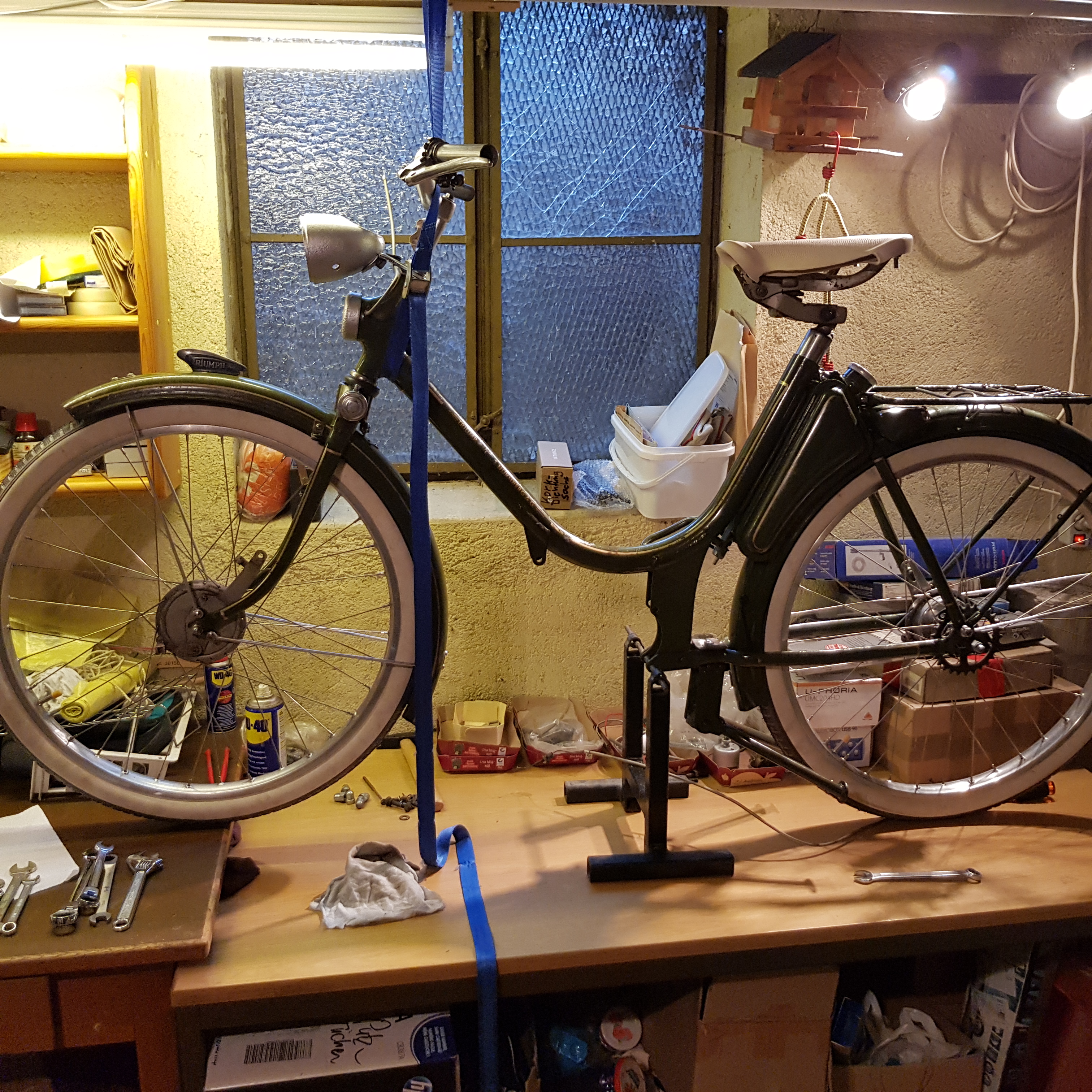

Habe meine Triumph Knirps ja schon über 10 Jahre zerlegt im Keller liegen. Jetzt im Ruhestand habe ich das 3D-Puzzle angefangen. Diesen Satz und andere Teile habe ich die ganzen Jahre lang immer so nebenher in ebay gesucht und auch oft gefunden.
Meistens ganz günstig also 1 € oder so ersteigert. So wie auch diesen Satz...
-- 23.05.2021 21:45 --
So siehts jetzt aus...<br /><br />-- 23.05.2021 21:46 --<br /><br />Wird schon aus Kostengründen nich überrestauriert wie man so oft sieht. Alles gereinigt und mit Owatrol konserviert. Räder neu eingespeicht. Sattel neu bezogen. Soweit alles fertig. Fehlt noch das Motörchen.
