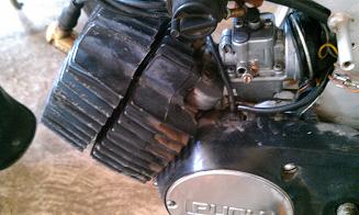

Hier das bild ... Zeigt gleich alles... dafür aber nicht ganz so genau :D

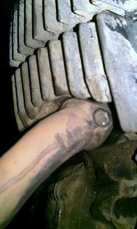

Nochmal Zylinder Alleine....

Das mit dem Verschleis versteh ich immer noch nicht...Wenn der nen anderen Winkel hat liegt der Kolben doch nicht so schwer als wenner normal liegt??? oder nicht?

hallo,
also 1. ja der "orignale 2-ring kolben" ist erlaubt, den solltest du auch nehmen, dann zum vergaser, der passt leider nicht, ich spreche aus erfahrung! die düsen sind dieselben, du könntest auch einfach deinen vergaser ins ultraschallbad legen, oder einfach komplett zerlegen, und in waschbenzin ein-zwei tage einlegen, dann ist der wieder richtig sauber! wegen dem ansaugstutzen, ich hab ja den gleichen motor wie du, aber halt keine x50^^ sonder ne racing so. dass der ansaugstutzen so aussieht liegt daran, dass da drin die luft was angesaugt wird absichtlich einen umweg macht, ähnlich wie beim schneckenhaus, so siehts da drin aus. man kann das ding aufbohren, bringt aber überhaupt nichts, wenn dann musst du dir einen ansaugstutzen kaufen! und zwar einen für die monza! also puch monza, da passt auch der vergaser den du meinst drauf!
ich hoffe ich habe jetzt nicht was überlesen und vergessen, und hoffe ich konnte dir helfen! ansonsten helf ich dir gerne!
mfg passi
