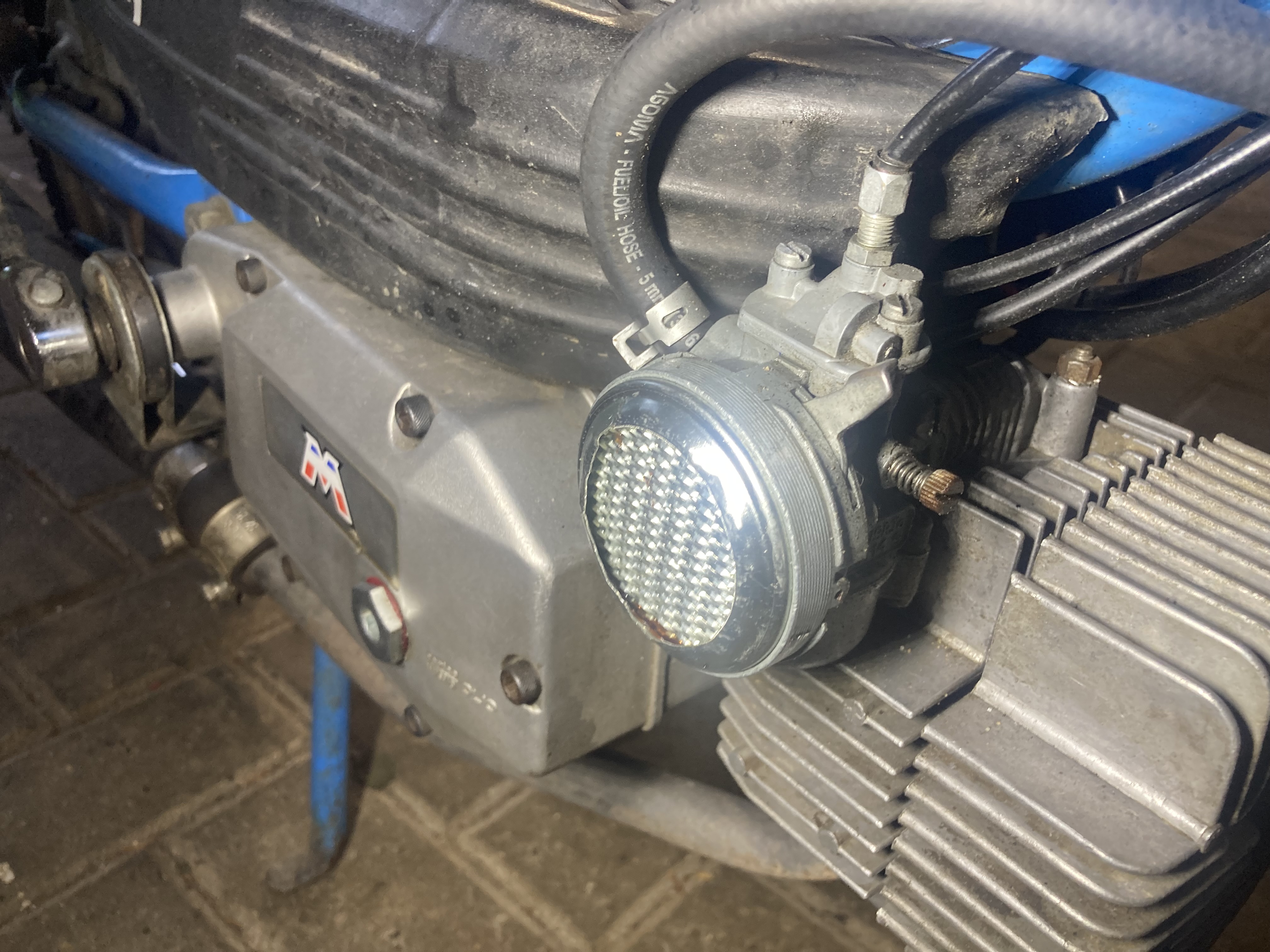

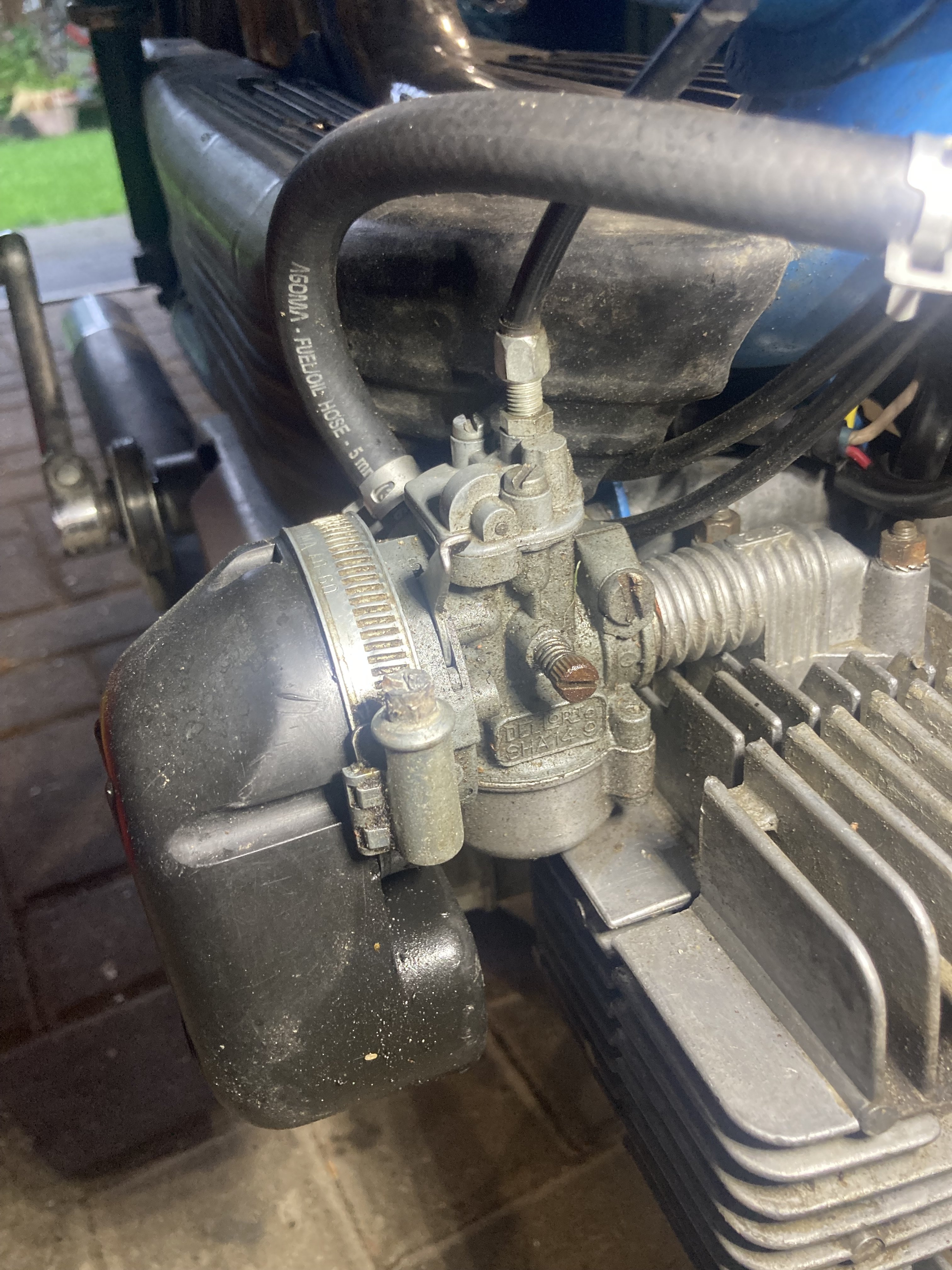

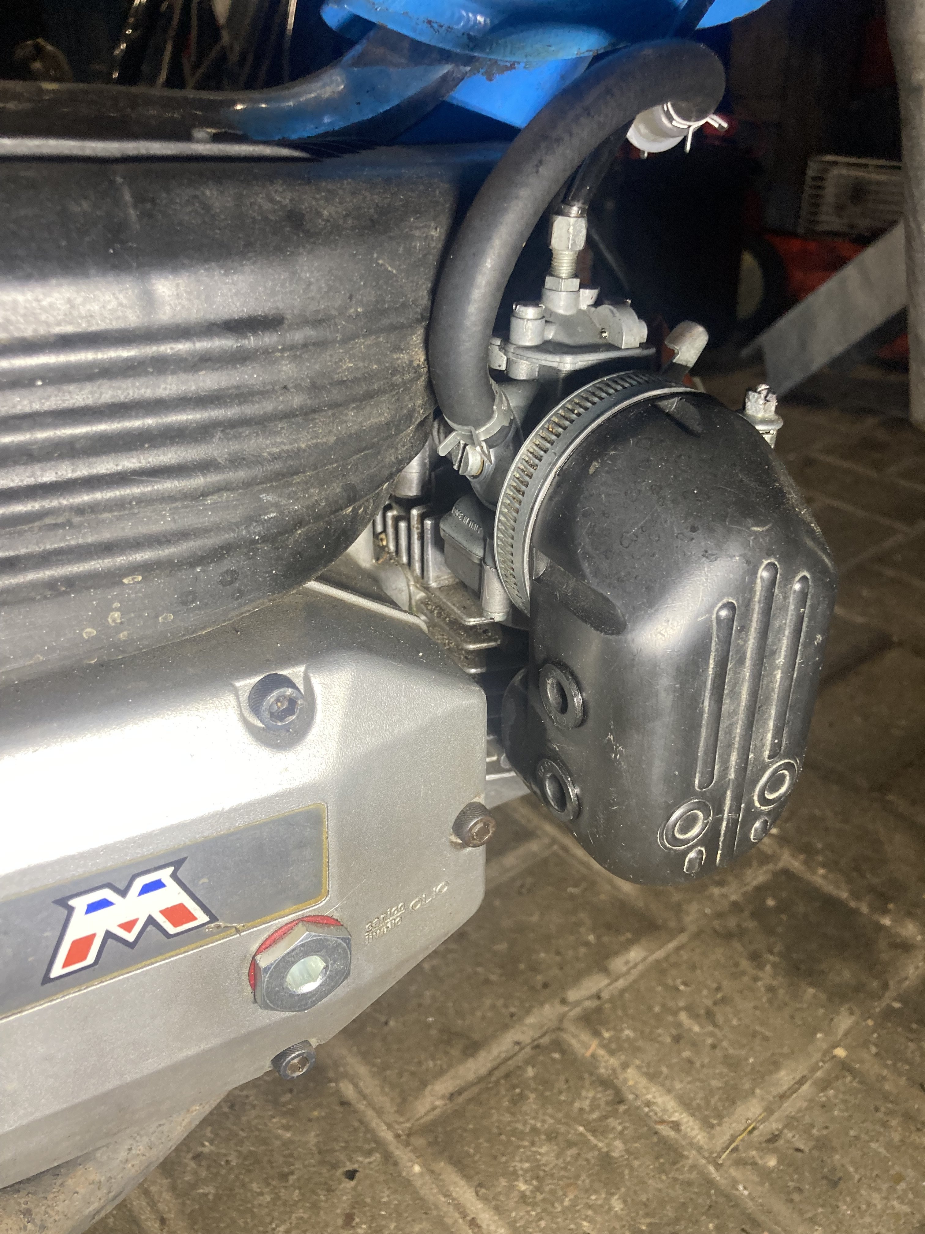

an meinem Mofa (Motobecane MB-3V) ist im Luftfilterkasten nach ein paar Hundert Km immer ein Schnappsglas voll 2-takt öl drin (kann ja nur 2 takt öl sein oder?). Und der Vergaser ist auch immer außen voll öl, deswegen klebt da auch immer dreck dran (Auf dem Foto nicht so dreckig, habe ihn vor 100 km sauber gemacht). Auf dem Boden ist auch ein kleiner Fleck (Auf Foto nicht zu sehen, weil ich das mofa zum Foto machen wo anders hingestellt habe). Ist das normal?? Oder ist da irgendwas kaput? (Fotos im Anhang)

ist normal, bei Motoren ohne Membrane...
Moin Kotte,
Ok. Was ist eine Membrane? Wo ist die vebau, was bewirkt die? (Bin Anfänger)
Gruß Hector
hallo hector!
dein motor hat keine membrane.
es ist normal, das etwas gemisch in den vergaser
zurückgedrückt wird und dann im luffi landet.
das benzin verdunstet und das 2t öl bleibt übrig.
Ok Vielen Dank. Das habe ich verstanden. Ich wollte mein Wissen erweitern. Bei einem Motor mit Membrane: Wie sieht das Bauteil aus? wo ist es verbaut? Was bewirkt es?
hallo hector!
das ist arbeitsteilung!
meine antworten sind immer nur erfahrung,
das korrekte wissen kommt vom matthias.
Ok verstehe. Jetzt weiß ich was eine Membrane ist. (Als ich an meiner KMX 125 den Ansaugstutzen ausgetauscht habe weil das Gummi Risse bekommen hatte, hatte ich die Membrane in der Hand wusste aber nicht was das ist) Jetzt weiß ich es. Vielen Dank!
