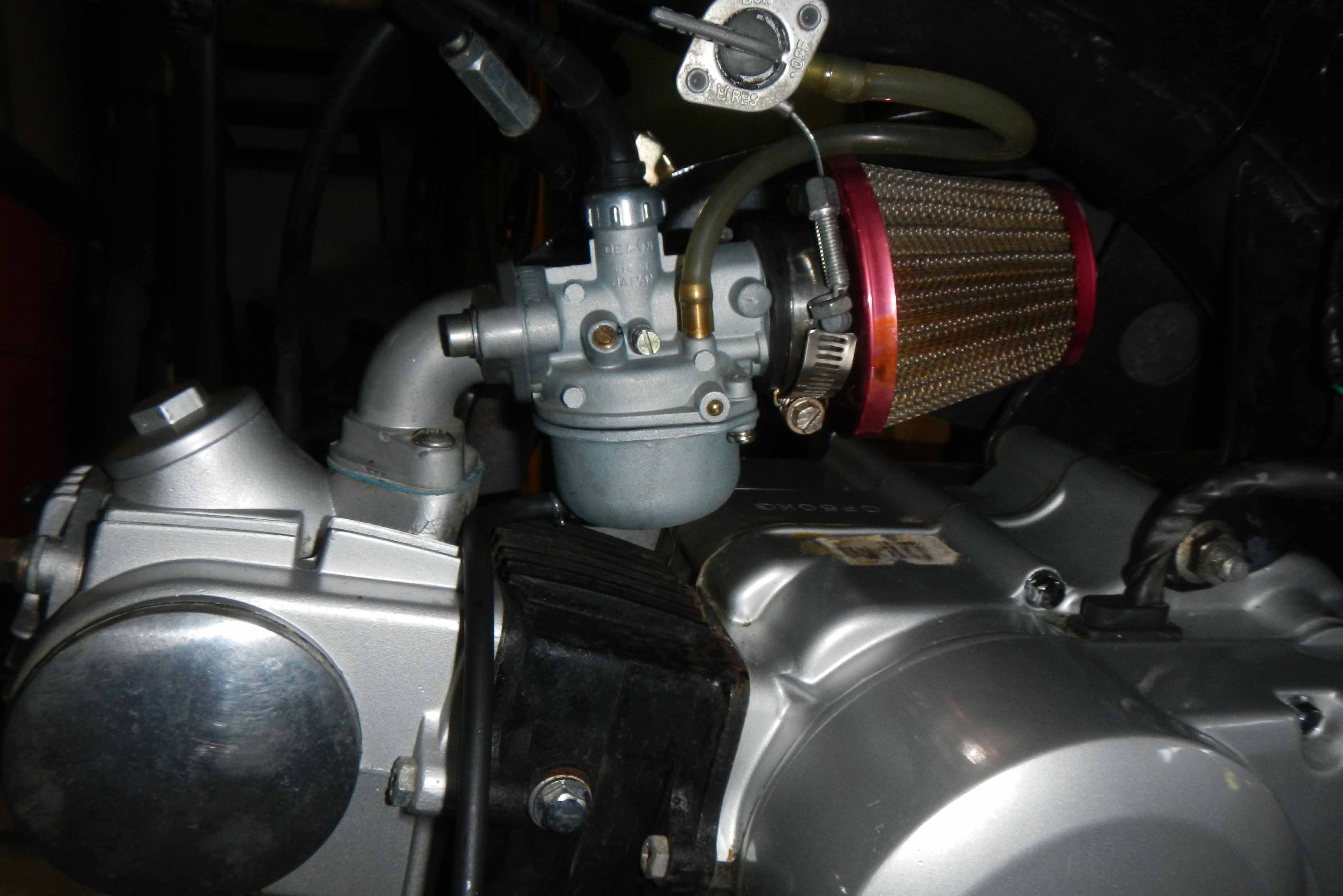

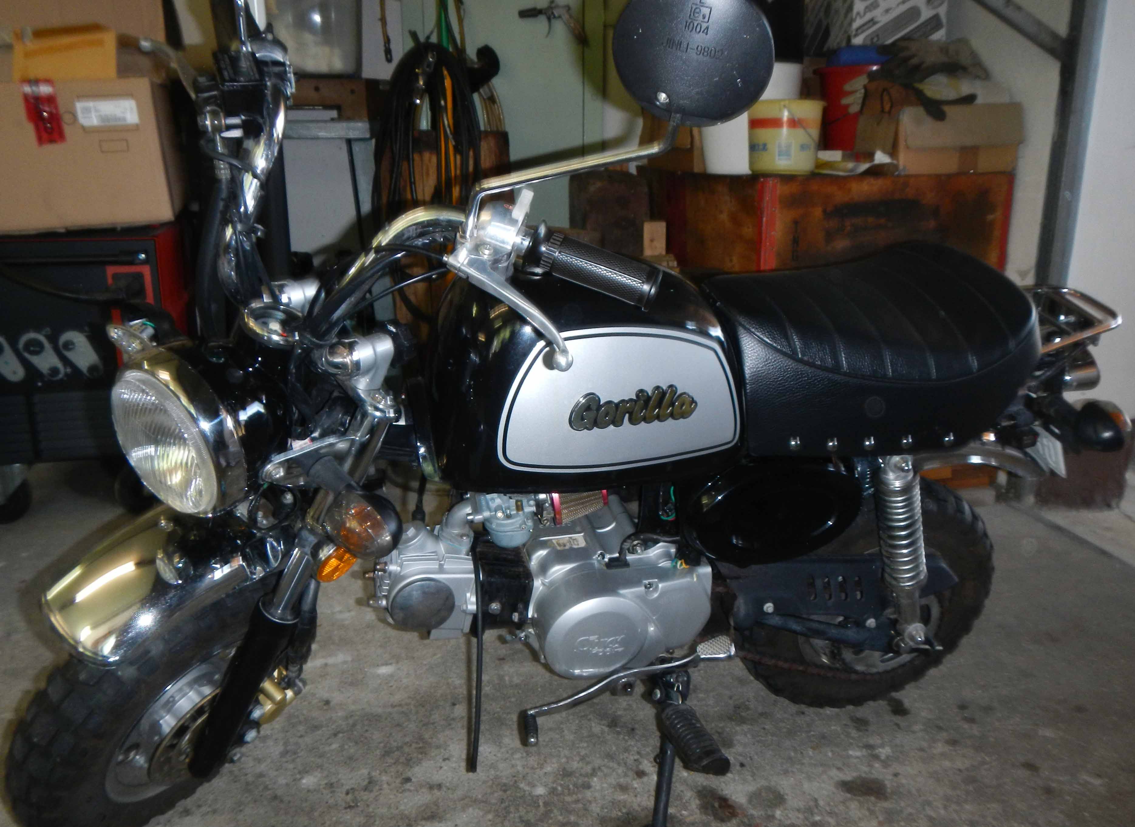

hab mir vor kurzem eine Monkey Replica gekauft, Skyteam Gorilla 50.
Leider läuft sie nicht richtig, verschluckt sich ständig, hat leistungslöcher und stirbt ab.
hierzu auch ein video:
es ist ein 17er vergaser mit 50er hauptdüse verbaut, bin leider noch nicht fündig geworden ob er original ist oder nicht.
Luftfilter ist ein offener Sportluftfilter dran, hab schon mehrere versuche gestartet mit luftfilter abdecken etc.
anbei noch ein paar bilder
hab schon die nut der vergasernadel verstellt, und auch gemischschraube aber leider kein effekt
wäre sehr froh über tipps

Hast du es generell schon mal mit veränderung des Teilastbereiches, der Hauptdüse oder mit einer anderen Zündzeitpunkteinstellung versucht?
Verschlucken, Leistungslöcher.... kenne ich von zu fett eingestellten Maschinen... Wie sieht den die Kerze aus?
Läuft die Kiste schneller als sie darf?
Also ich hab mich nochmal informiert vom Vorbesitzer, also der Vergaser und auch Düsen sind original, 17er vergaser mit 50er hauptdüse, düse ist fest, vergaser sauber.
Sie lief bis vor dem Winter einwandfrei, nachm auswintern jedoch hatte sie diese löcher.
werd erstmal ventile kontrollieren und ölwechseln, dann nochmal drum kümmern.
kerze schau ich dann gleich mit an :)
danke dir schonmal!
Problem gelöst, die Zündspule hat gespunnen, neue rein ---> wieder fein :)
