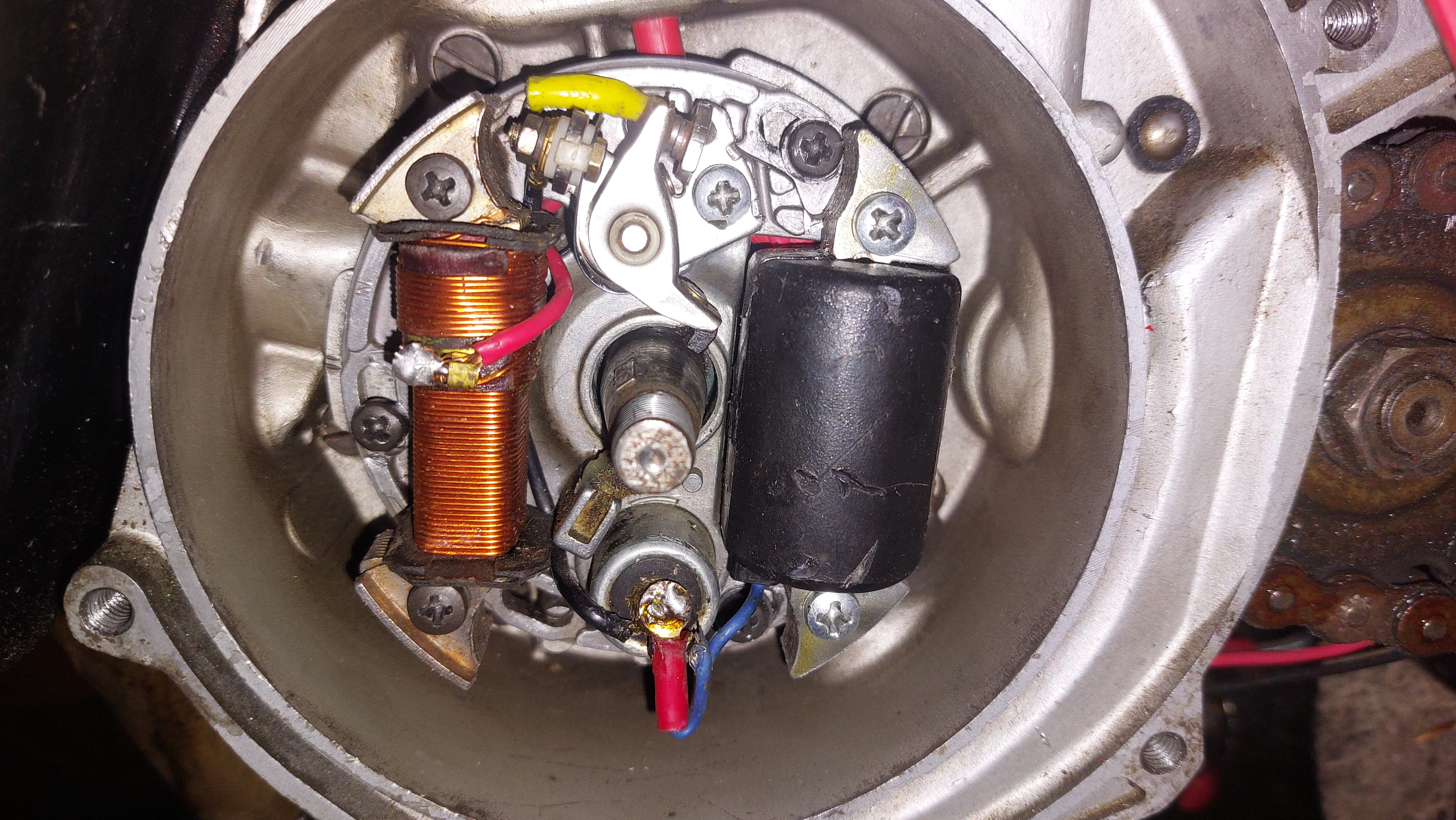

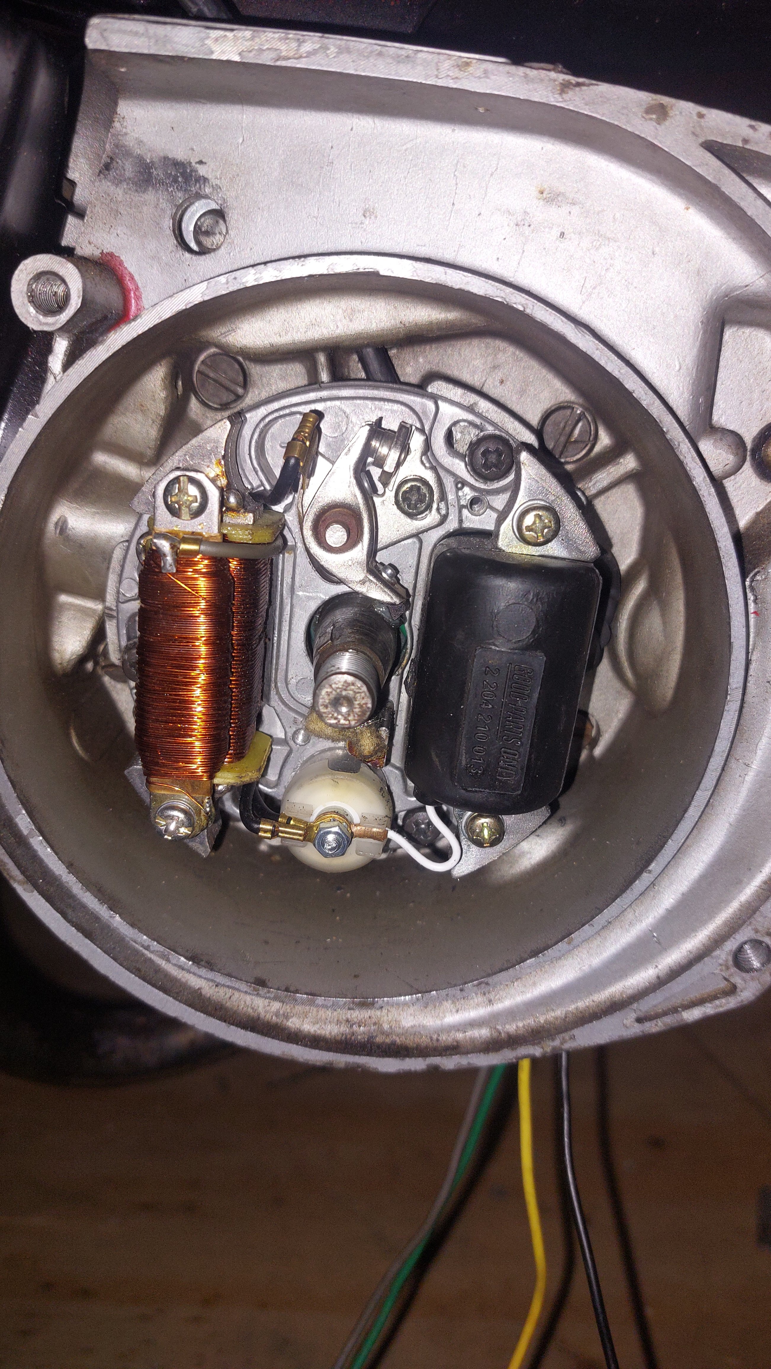

Also zuerst war diese Zündung drinn, da lief das mofa nur wenn man due kupplung gedrückt hielt und den dekompressor geöffnet war, aber fahren konnte man nicht.
Ohne Luftfilter läuft die viel zu mager.
Was für eine Zündung ist denn da drin?

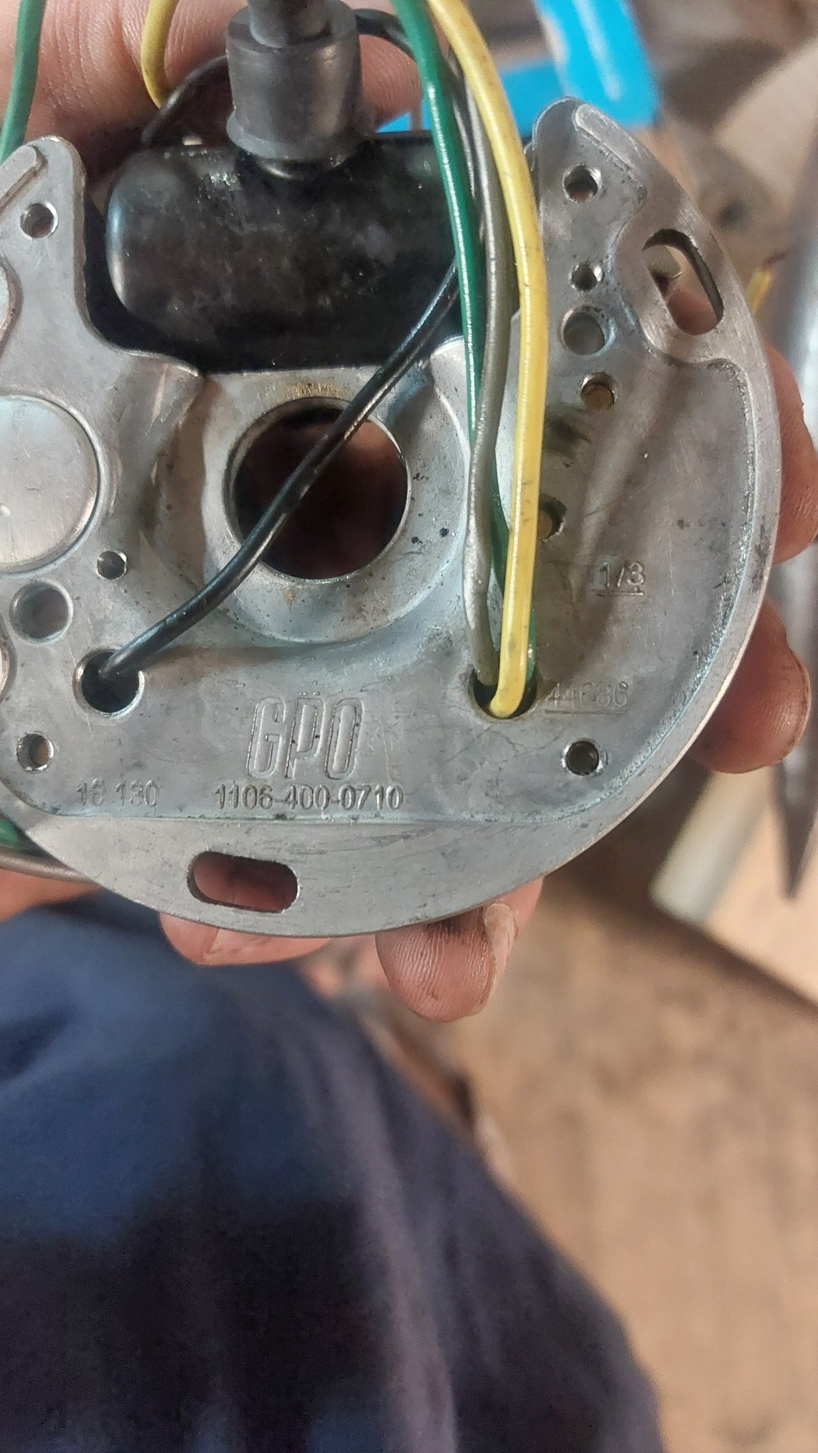

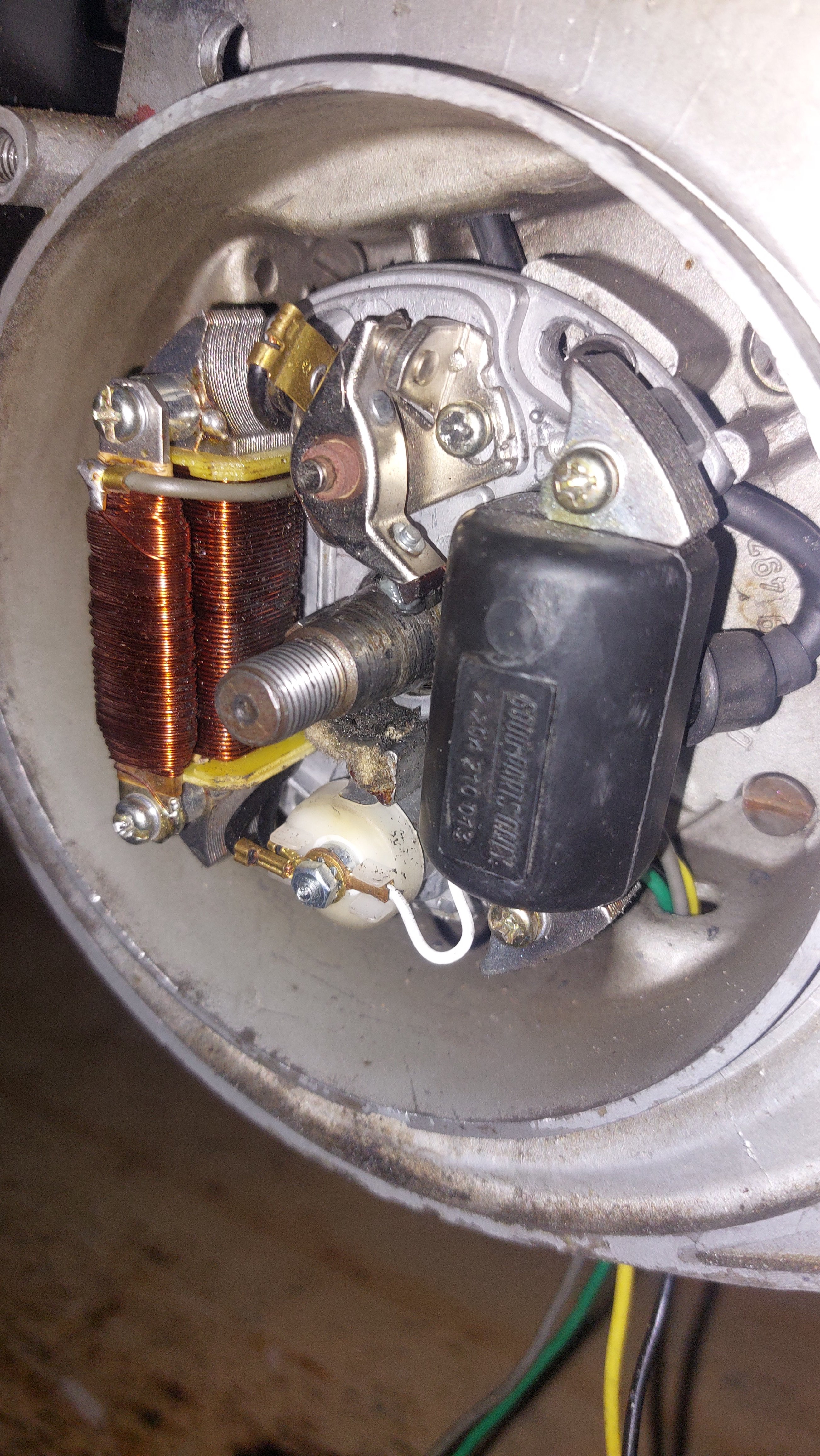

Nun habe ich aber diese Zündung drauf, mit der Läuft das Mofa im Standgas ohne die Kupplung (aber auch schlecht) aber fahren kann man auch nicht...
(Dort wo das rotekabel auf die Zündspule geht, das ist die Alte die virher drinn war und die GPO zündplatte mit der Zusätzlichen zündspule das ist die neue...
