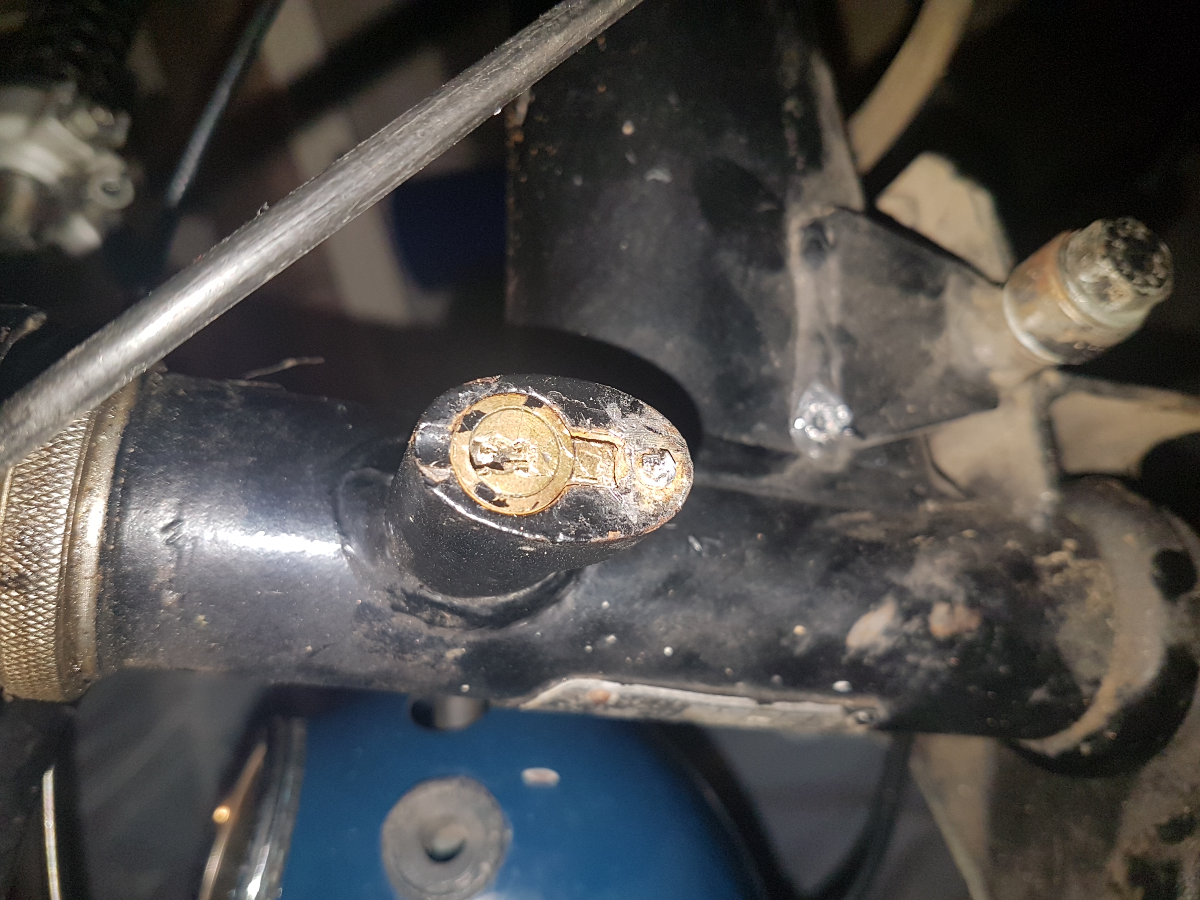

Hi freunde,
Da ich keinen schlüssel für das lenkerschloss habe (ist offen ) wollte ich fragen wie ich es rausbekomme. Hab schon probiert es raus zu drücken. Von innen aber auch von aus und ich bring es einfach nicht raus.
Soll ich es einfach aufbohren?
klar, einfach ausbohren. Da, wo man den Schlüssel reinsteckt. Geht leicht - paar Minuten Sache.
Martin
Ein Spax in die Öffnung wo der Schlüssel reinkommt hinneindrehen, zirka 5 mm rausstehen lassen und dann mit der Beißzange das Teil raus hebeln, hab ich schon ein paarmal gemacht ,geht razfazz.
