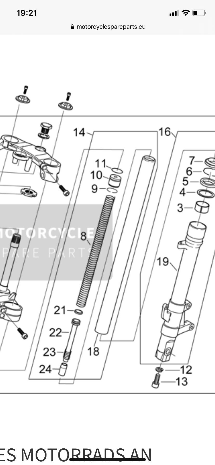

Ich bin grad beim Service der Telegabel bei einer Aprilia RS 50 bj 2000.
Ich habe sonst immer nur Up side down gewartet.
Nun zu meiner Frage.
Ich bekomme den Verschluss nicht geöffnet für das einfüllen des Öl‘s
Beim Anhang Nummer 10.
Evtl hat ja jemand so eine Gabel schon mal gemacht.
Danke schon mal.

Die Nummer 11 ist ein Sprengring, der muss noch raus.

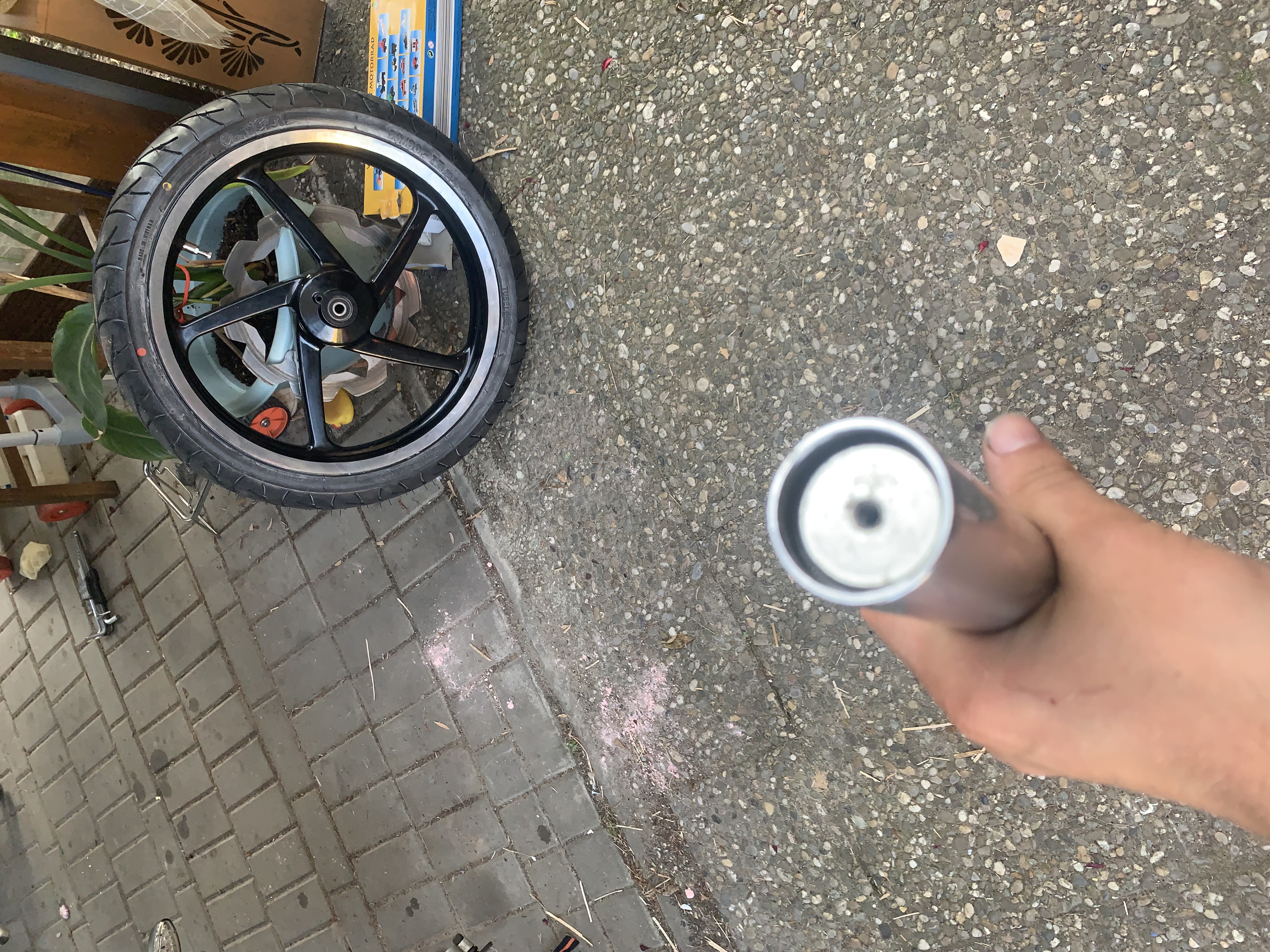

Bild drei und zwei sind halt von oben.
Find dort kein Sprengring.

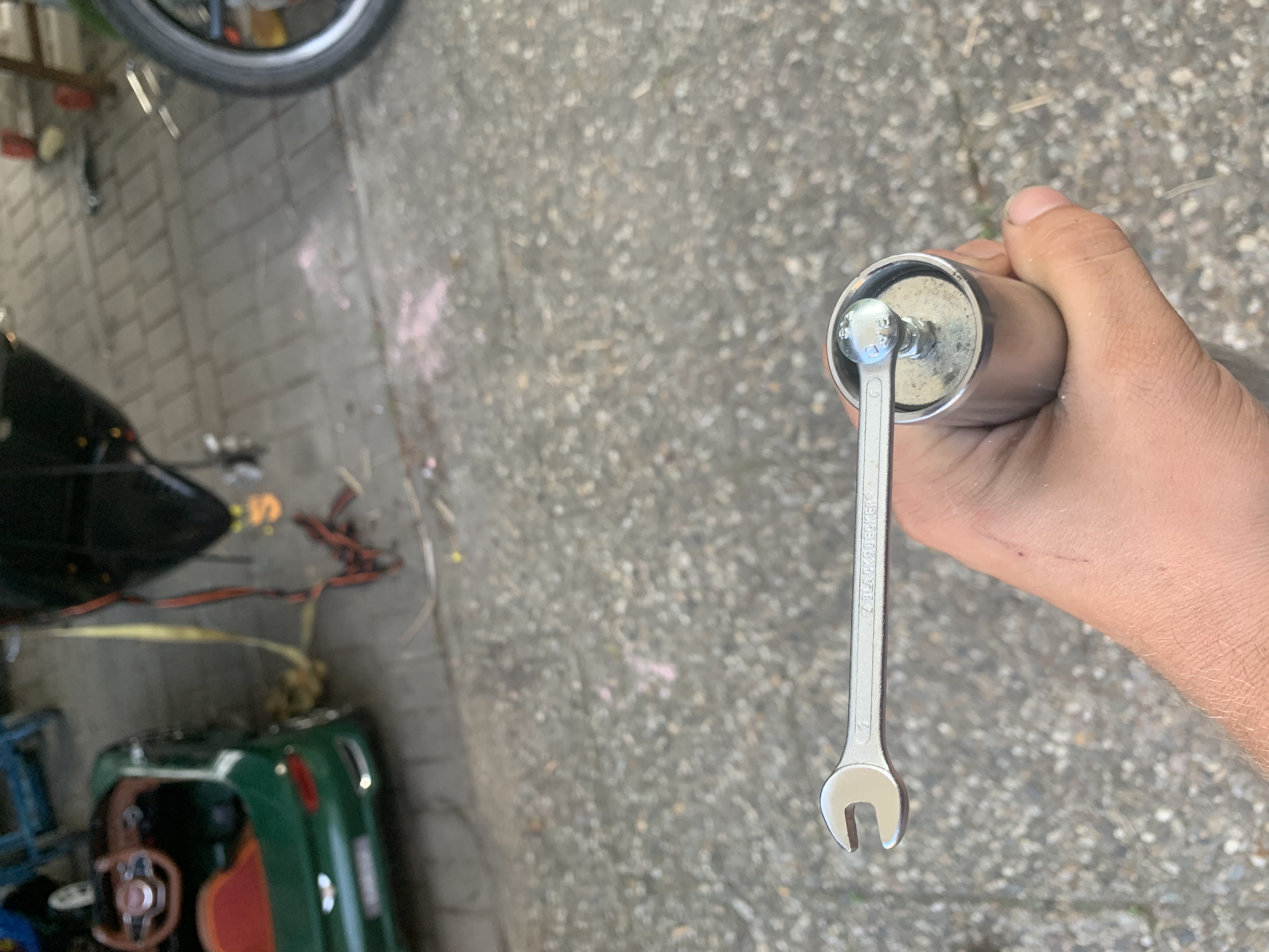

Bei BILD eins hab ich mir was zum drehen gebastelt.
Kann aber endlos in beide Richtungen drehen.
Ja hab ihn gefunden.
Vielen lieben Dank.
Jetzt ist die schwarze plörre raus und frisches Öl samt Simmeringe verbaut.
