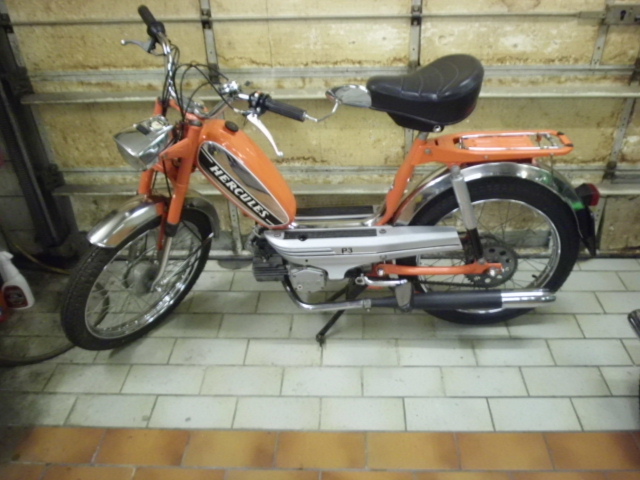

meine p3 im "fast neuwertigem originalzustand"
hab ich schweren herzens für knapp 3m verkauft.
gute 60 war schon schön!
und das ohne grobes tuning oder sonstiges rumgebastel.
andere geschichte......

Hey markus,
erstmal geiles teil,was hat die standartmäßig für bauteile?

hallo lars!
leider kann ich nichts mehr nachsehen,
weil meine p3 ja verkauft ist.
die einzigste reparatur am motor waren neue kupplungsbeläge.
der topf am foto ist diese zauberflöte.
zum originalen hab ich keinen leistungs unterschied bemerkt.
