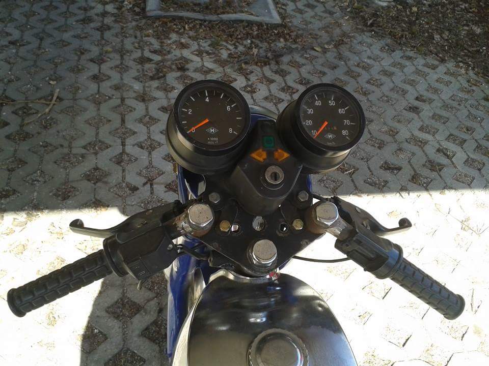

In meine Supra 4 GP ist die Gabel der K50 gebaut. Von welchem Moped brauch ich jetzt die Gabelbrücke, wenn ich nen anderen Lenker einbauen will? Hier hat nämlich irgendwer mal was völlig anderes verbaut :shock:

Das sind sog. Lenkerstummel. Du brauchst die mittleren Halter.
Lenkerhalterober und -unterteil.
Das heißt, ich hrauch die Teile 28 und 29? Oder 27 auch?
28 und 29 zweimal, soz. ein Pärchen und die Schrauben dazu.
Servus einfachIch,
und zweimal die schrauben mit der nummer 26, falls du zu deinen lenkerstummelschrauben keine beilagscheiben Nr. 25 hast, so auch diese zweimal.
grüsse vom Fichtelgebirge
thomas
