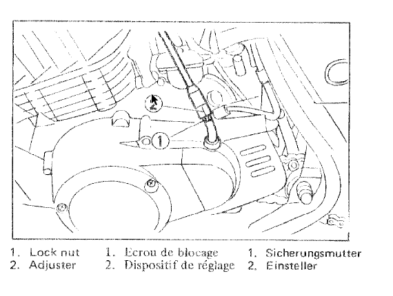

Am Hebel ist nichts zum einstellen. Das sind bestimmt 1,5 cm würde ich schätzen. Aber muss der Metallbogen in das Gehäuse? Auf Bildern im Internet ist der immer draussen.
Laut Wartungshandbuch sieht das so aus
  • 2022-03-07 16_45_59-Yamaha DT50 DT80 MX - Service Manual (German).pdf (GESCHÜTZT) - Adobe Acro...png
Auf dem Bild sieht es ja auch so aus,als wäre unten noch was als Sperre damit der Metallstück noch reinrutschen kann.Aber egal wo ich suche.Ich finde nichts dazu🤷🏼‍♂️

Das ist wohl schon richtig so
So,ich habe das Problem glaube ich selber gelöst—👍🏻
Ich habe den alten Klupplungszug wiedergefunden Und mit dem Neuen verglichen.Da ist die Hülse unten anders.So rutscht der Kram nicht mehr rein.Ich werd das mal am Wochenende ausprobieren.
