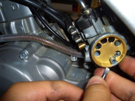

Vergaserdrossel
Um die Drossel am Vergaser zu entfernen, muss nur das Plättchen entfernt werden.
