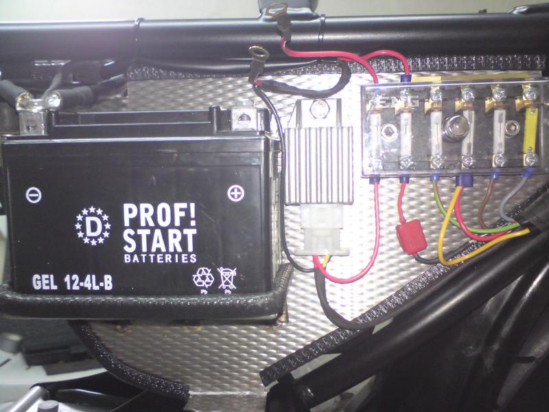

Hier eine gute Position, wo ein Akku platz finden könnte.

Hallo Markus,
erst mal muß ich mich korrigieren, Bremslicht bleibt 6 Volt!!
Was Du brauchst sind Leuchtmittel in 12 Volt für Scheinwerfer und Rücklicht, und einen Laderegler.
Diesen hier.
http://www.mopedparts.de/de/z252ndapp/z ... 2v-kokusan
Zur Beschaltung des Reglers....
auf 1: Ladeausgang zur Batterie
auf 2: Kabel zum Rücklicht (im Schaltplan als gr (grau) gekennzeichnet)
auf 3: Kabel auf Violett aus Zündung kommend
auf 4: Masse
Birnen tauschen, fertig.
Ich hoffe, das Dein vorhandener Kabelbaum "unverbastelt" ist.
Sonst könnte es kompliziert werden!
Gruß, Stefan
