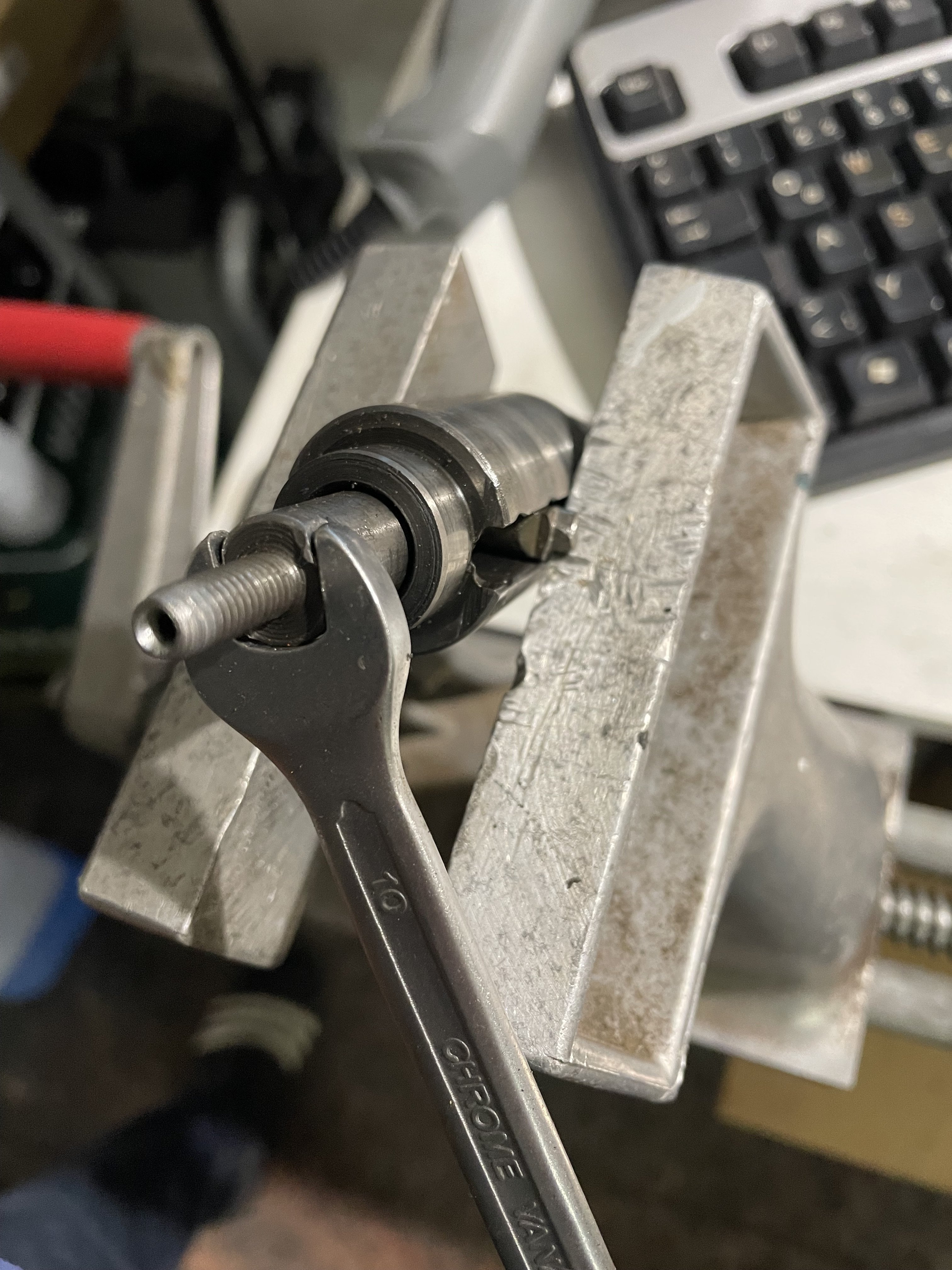

Sag mal … habt ihr vielleicht Tipps um den Ziehkeil zu lösen ? Meiner sitzt absolut bombenfest. Bin mit einem 10er Schlüssel und Hammerschlägen auf den Schlüssel kein bisschen weiter gekommen. Wenns so weitergeht habe ich bald die Stange rund :O
Heiß gemacht habe ich den Kollegen auch schon …

Bei mir ist es durch heiß machen mit einem Lötbrenner gegangen. Pass auf das du die Schaltstange nicht verbiegst. Heiss machen nur in Nähe vom Gewinde.
Wenn du von einer mittelfesten Schraubensicherung ausgehst ist die erst lösbar bei ca 180 °
Gruß Christian
Das geht schon auf. Ordentliches Werkzeug vorausgesetzt. Hammerschläge zerstören die Schaltstange. Ziehkeilgewinde von beiden Seiten ordentlich heiß machen, dann geht das auch auf. Ein Billig-Gabelschlüssel rutscht ab und beschädigt die Schlüsselfläche.
Außerdem ist die erste-Gang-Spur auf der Abtriebswelle eingelaufen. Prüfe deine Schalträder und bring es in Ordnung.
