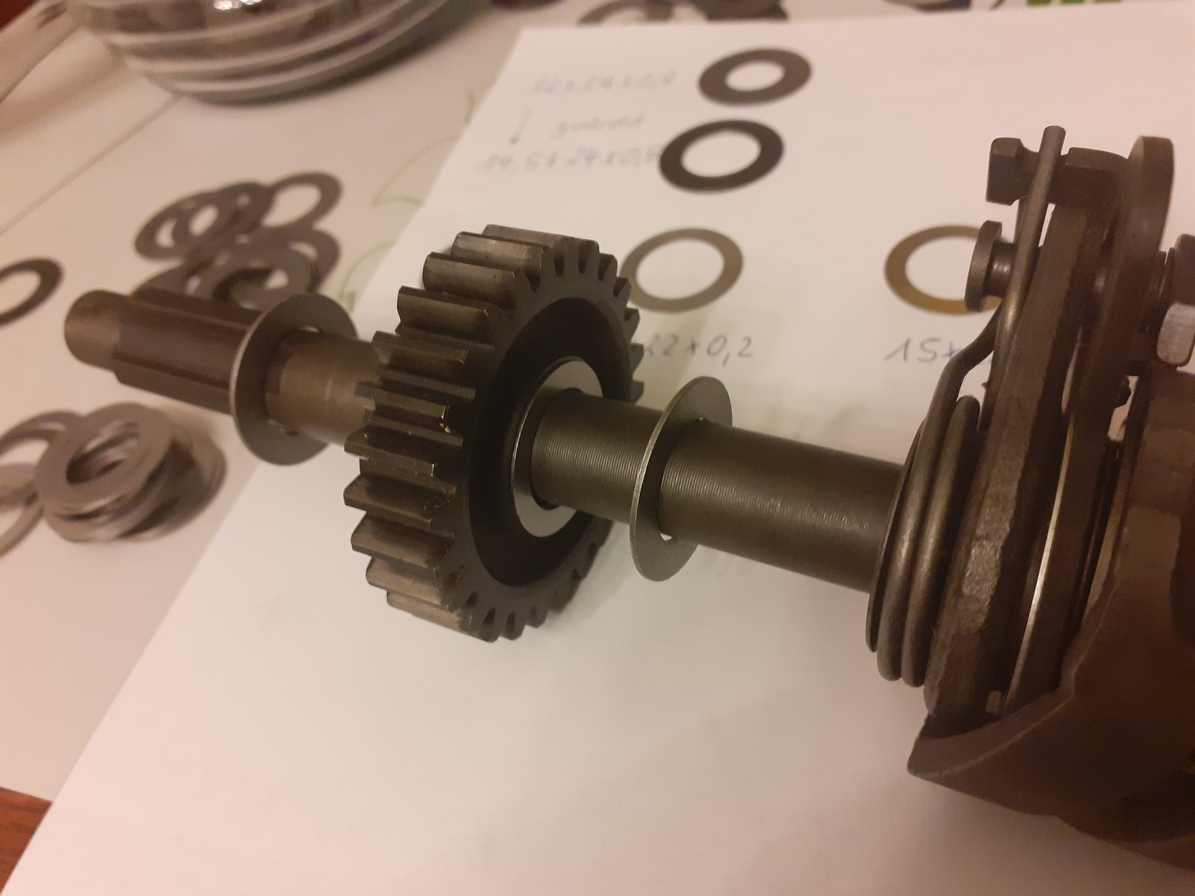

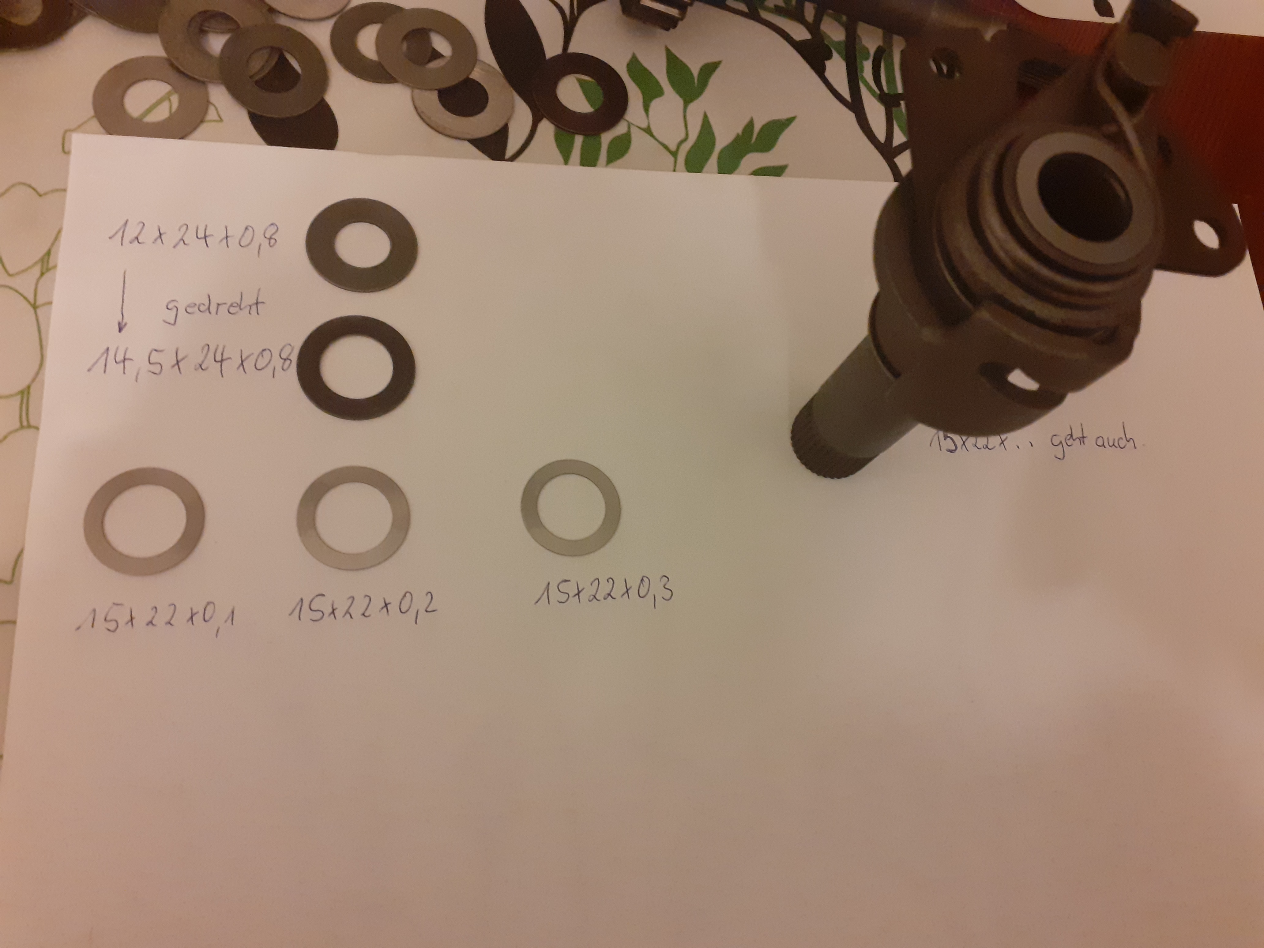

Ich habe mal viele Ausgleichsscheiben 12x24x0,82 mm aufgetrieben,diese dann auf 14,5 innen abgedreht.
Jetzt gute Scheibe zum distanzieren.14,5x24x0,82 mm.
Da man von der Dicke 0,1 b.z.w 0,2 oder auch 0,3 mm

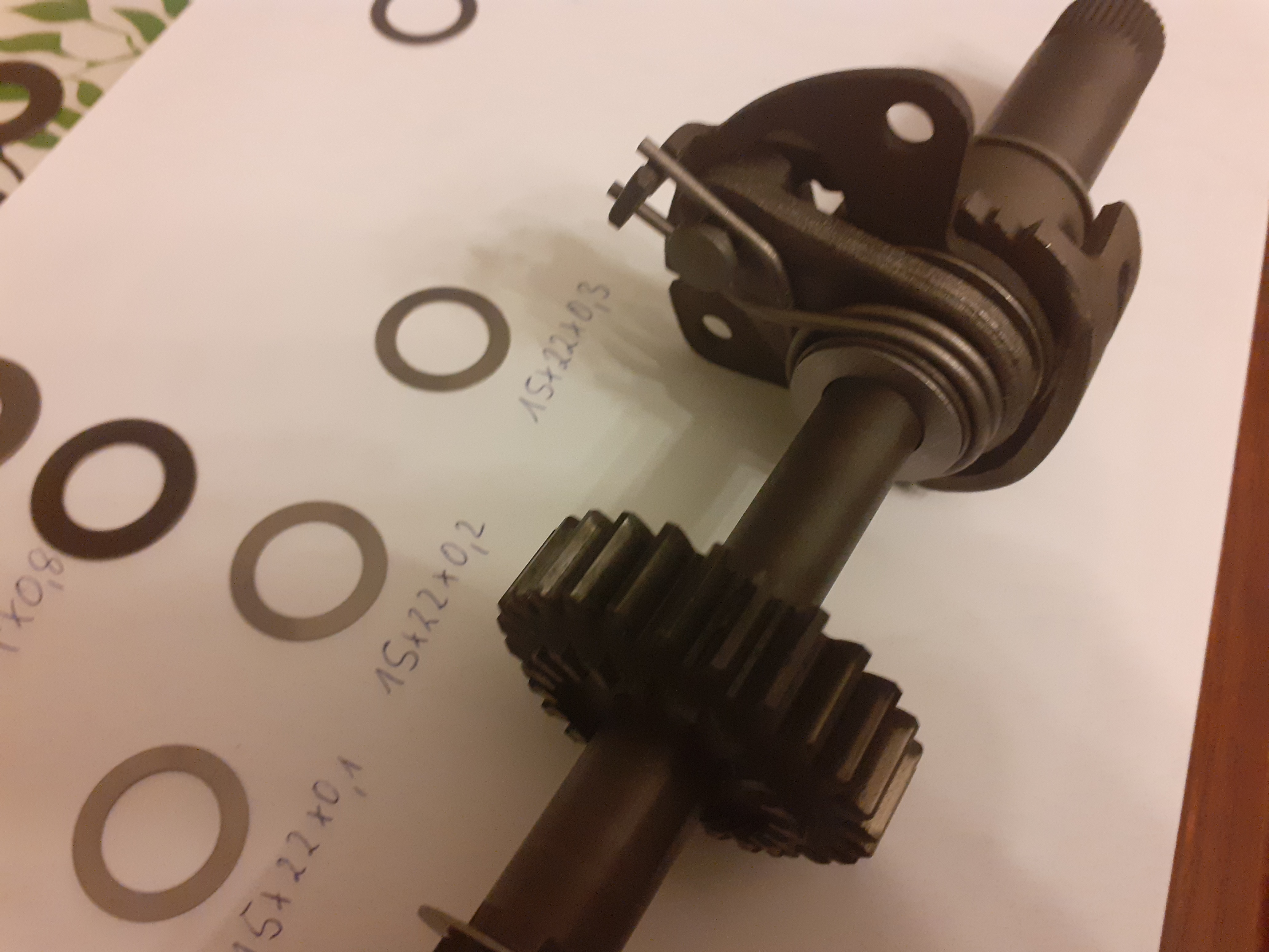

Scheiben meistens braucht ,habe ich die 15x22x...besorgt.Die kann man zum distanzieren an der Schaltung vom z.B Sachs Motor 50S auch gut benutzen.

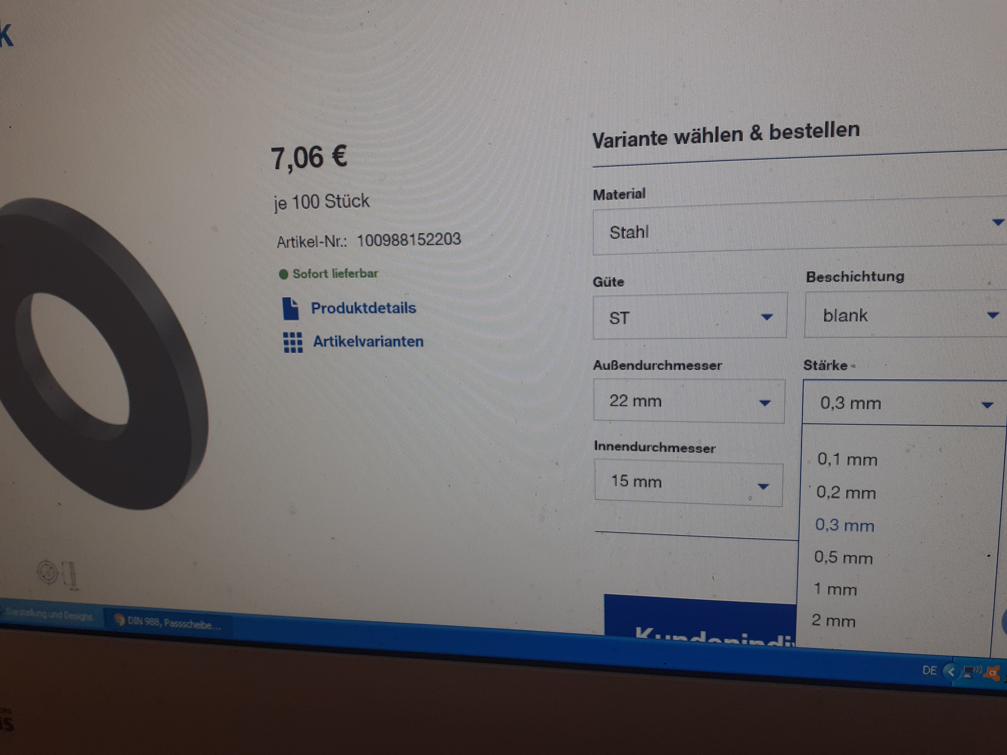

Bei Keller&Kalmbach bekommt man die 15x22x0,1 auch 0,2 und 0,3
Die Original Sachs 14,5x24x... sind fast nirgends mehr zu bekommen.
