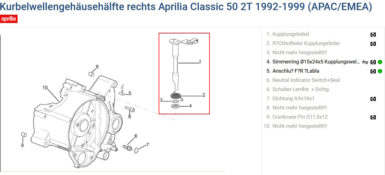

Okay, nachgeschaut was da los ist, evtl der Kupplungszug zu kurz!? Nein, am Ende des Seiles hockt dieser Ausrückhebel / Kupplunghebel drinnen, den konnten wir gemütlich geradewegs herausziehen!?
Ein Bild aus einer Explosionszeichnung füge ich bei damit ihr wisst was ich meine.
Nun ist die Frage wie komme ich da ran, links sitzt ja nur das Polrad oder? Dazu habe ich leider keinen Abzieher.
Wie kann ich diesen nun wieder einbauen?

Ja, man kann den raus ziehen, wenn man die eingehakte Feder ignoriert...
Öl ablassen. Wasser raus.
Kupplungsdeckel öffnen.
Kupplung demoniteren. darauf achten, das man die Kugel in der Getriebewelle nicht verliert. Am besten mit einem kleinen magnetischen Schraubenzieher nach der Kugel fischen, nachdem man den Pilz heraus genommen hat. Wenn man die Druckstange auch heraus hat, geht der Kupplungsarm wieder rein.
Alles wieder in umgekehrter Reinfolge zusammenbauen.
Btw. bei dieser Gelegenheit die verklebte Kupplung reinigen, dann funktioniert die auch wieder.
Viel Erfolg Namenloser

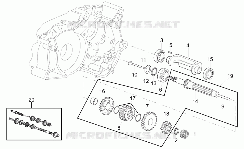

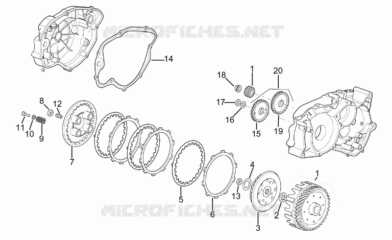

In meiner Beschreibung sprach ich von der Kugel(11). Da hinter kommt noch der Stift (9). Die (10) ist der Pilz.
Ich denke du redest jetzt von der 8. Diese Mutter wird nur gelöst und mit der 12 das Spiel eingestellt. Nützt also erstmal nix sich daran zu versuchen. Du musst die 4 Schrauben (11) abmachen. Dann kannst du den Kupplungsdeckel (7) runter nehmen. Scheiben 5+6 sind zusammen gebacken. Die musst du reinigen (oder erneuern). Alles wieder richtig zusammen bauen und sie wird kuppeln.

Die Schraube ist zum einstellen der Kupplung. Wenn alles richtig zusammen ist muss diese Schraube Spiel zu dem Pilz haben.
Wenn du die Kupplung ziehst solltest du sehen können wie sich die Druckplatte abhebt. Hinter dem Pilz sitzt die Kugel. Fehlt diese trennt die Kupplung nicht richtig.

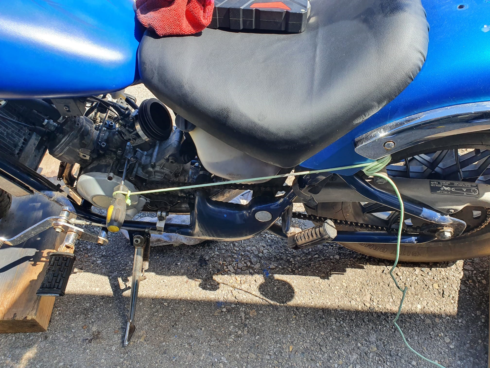

Hier mal n paar Bilder damit du auch mal was davon siehst, LG

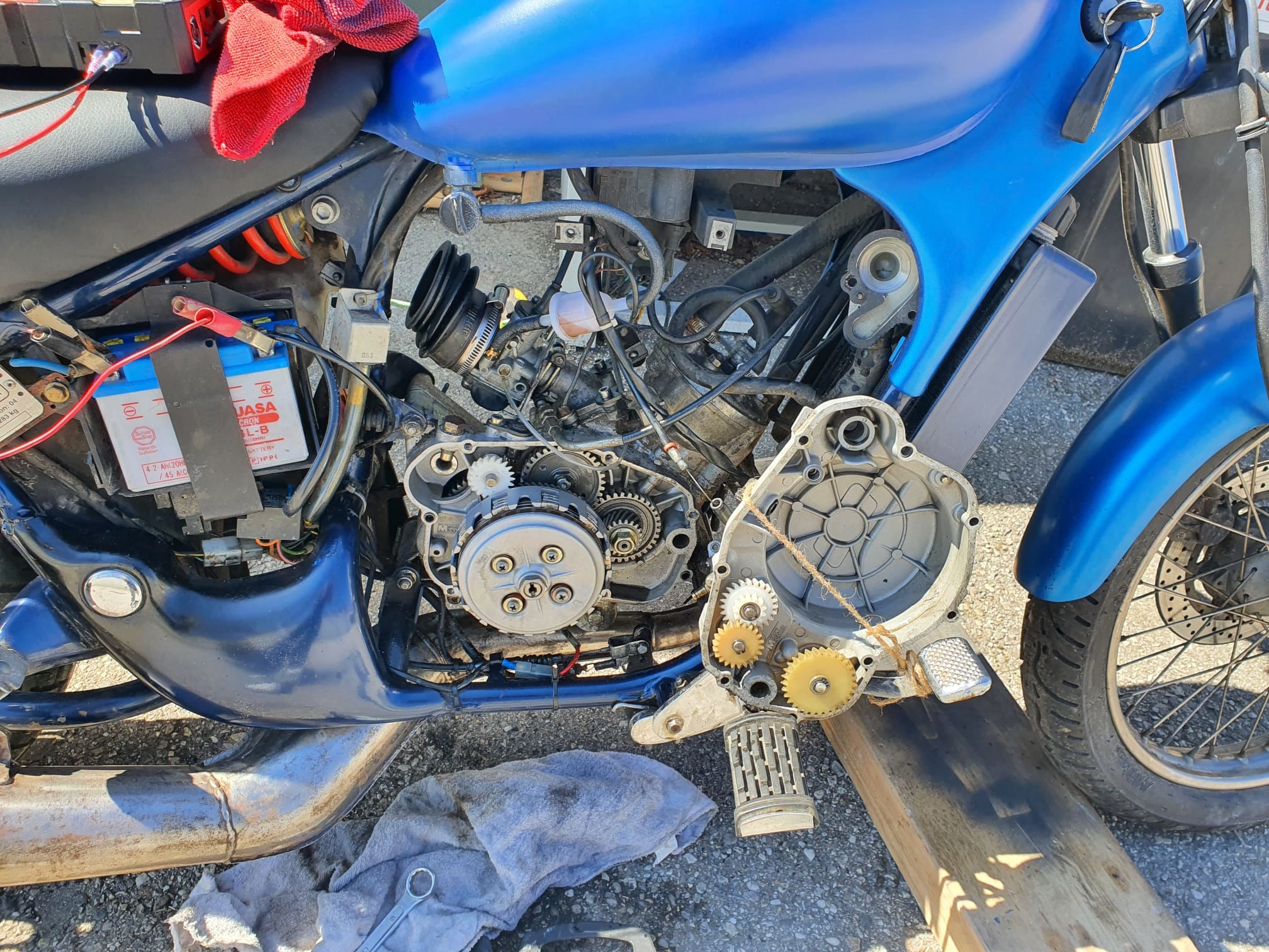

So, ich hab heut mal die Kupplungsscheiben ausgebaut, mit Gang einlegen und nem Kreuzschraubi wie nem Hammer ging das wirklich sehr gut ab. Diesen sogenannten PILZ hab ich danach auch gesehen und die Platten bzw Lamellen auf den Platten waren schon ziemlich flach. Bestell ich neu, kosten 20 Euro Round about. Die gibs aber nur für Am6, ich hab aber Am4 drinnen soweit ich weiss!? Ist das noch kompatibel? Weisst du das zufällig Kotte?
Nun nach dem zerlegen hab ich am Kupplungsseil gezogen und den Pilz rein gedrückt, das Spiel beträgt ca 1cm!? Dies erscheint mir ein bissl zu wenig!? Wenn ich den Arm mit der Hand bewege, komme ich auf ca 2,5-3cm Spiel die der Pilz rauskommt! Reicht das oder brauch ich da auch noch nen neuen Arm?
