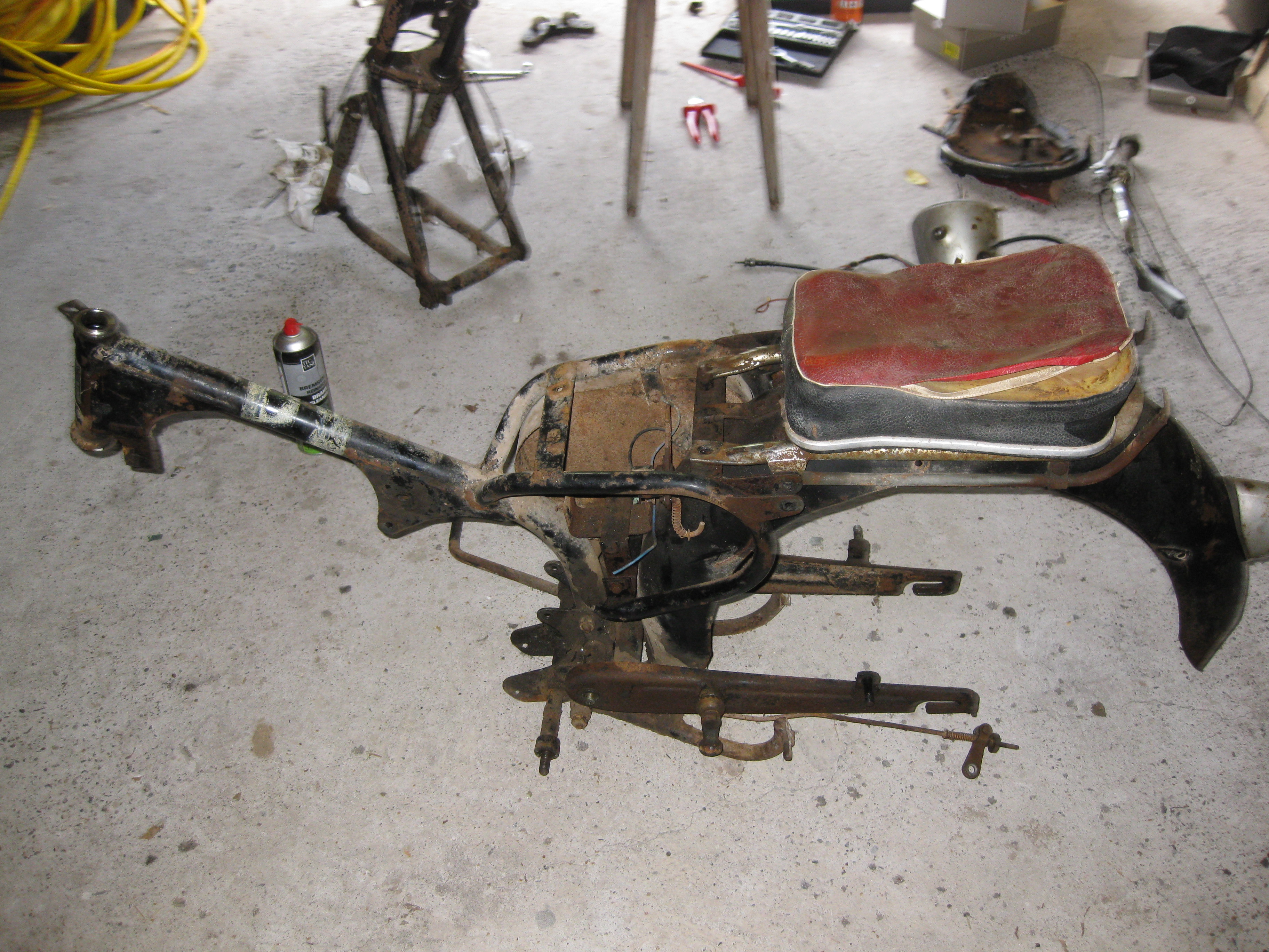

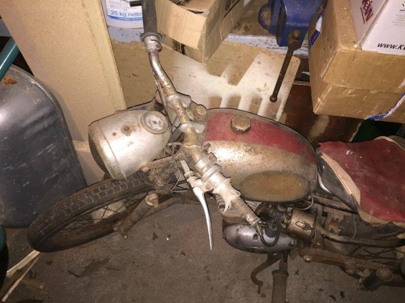

Der Kaufzustand war sehr bescheiden, da war ich aufgrund der Bilder doch zu optimistisch, aber für 200€ ok. Letzlich sind jedoch nur noch der Rahmen und die hinteren Stoßdämpfer von der Originalmaschine, sowie das noch aufzuarbeitende Rücklicht. Alles andere hat sich dann angesammelt.

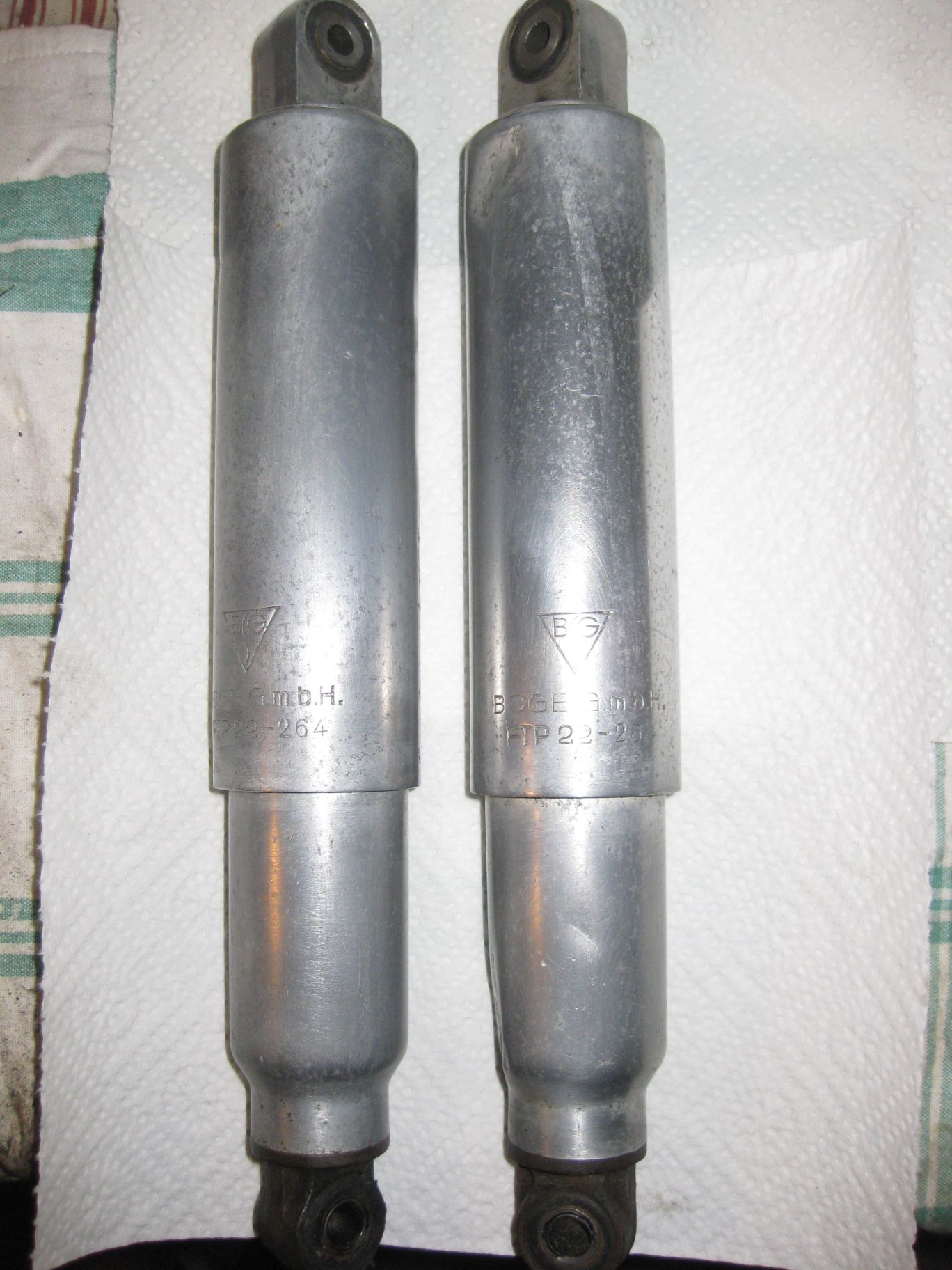

Trotzdem wurden dann alle Lackteile sowie die vorderen Stoßdämpfer mit der Bohrmaschine abgeschliffen, grundiert und lackiert. Lackierung ist nichts Dolles geworden, nur der Scheinwerfer, der schaut gut aus und da hält auch der Lack. Naja, aus Fehlern lernt man eben :). Es geht aber und für den ersten Versuch ist es ok.
Der Rest wurde poliert und aufgearbeitet, die Felgen sind ein wenig ein Sorgenkind, da die Naben und Speichen nicht mehr so schön sind, 2 neue Kompletträder samt Einspeichen und Aufarbeitung der Naben (extern) kommen aber auch auf um die 300€ +.....und dann passt es eben nicht mehr ganz zum Rest. Lenker, Armaturen und der restliche Chromkram tragen zwar die Spuren der Zeit, aber in einem Umfang, mit dem ich gut leben kann. Dafür handelt es sich halt gänzlich um originale Teile und keine Nachbausachen bzw. Neuteile.

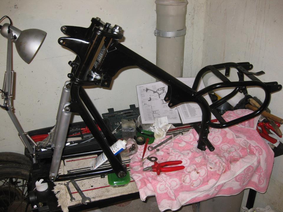

So, noch ein paar Bilder, leider hab ich zu wenig gemacht. Aber auch das wird beim nächsten Mal anders.

Das Bild oben ist aber das letzte, und das unten das erste, richtig?
Oder hast du dermaßen mit irgendeiner Patina-Paste rumgesaut? :lol:
Die Reihenfolge ist in der Tat unchronologisch ;-).
